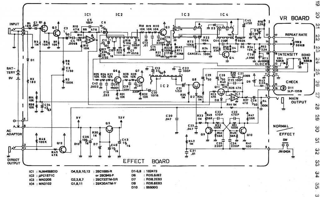

Bác Vân ơi xin Bác hãy chỉ cháu mắc mạch vào chỗ nào ạ?
trong cây guita điện chỉ có 3 cái bobin và mấy công tắc thôi ạ.cháu không biết mắc vào đâu nữa?huhuuhuh

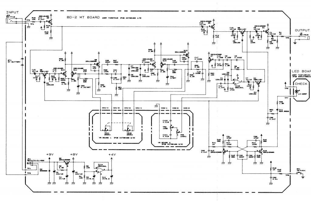

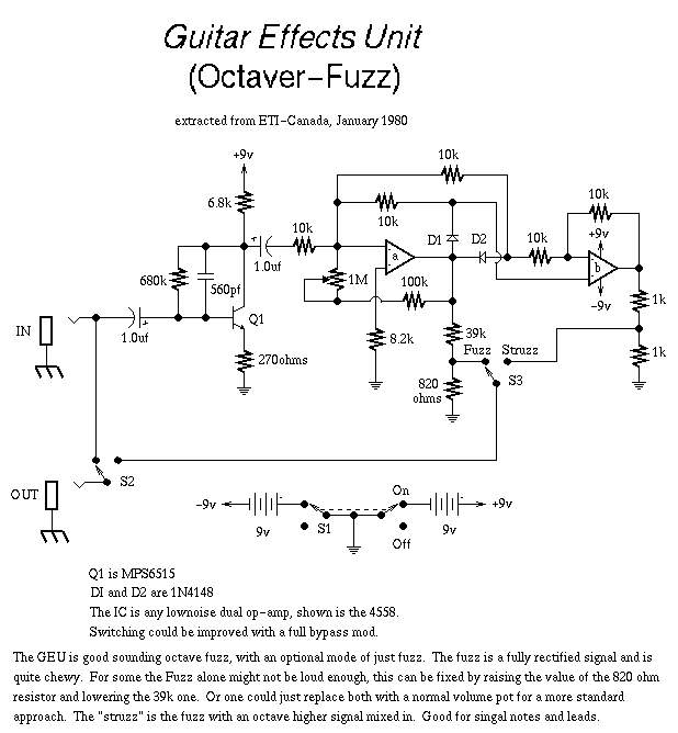

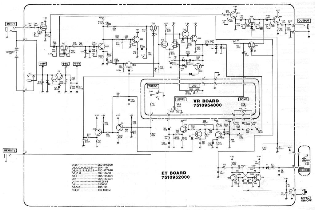

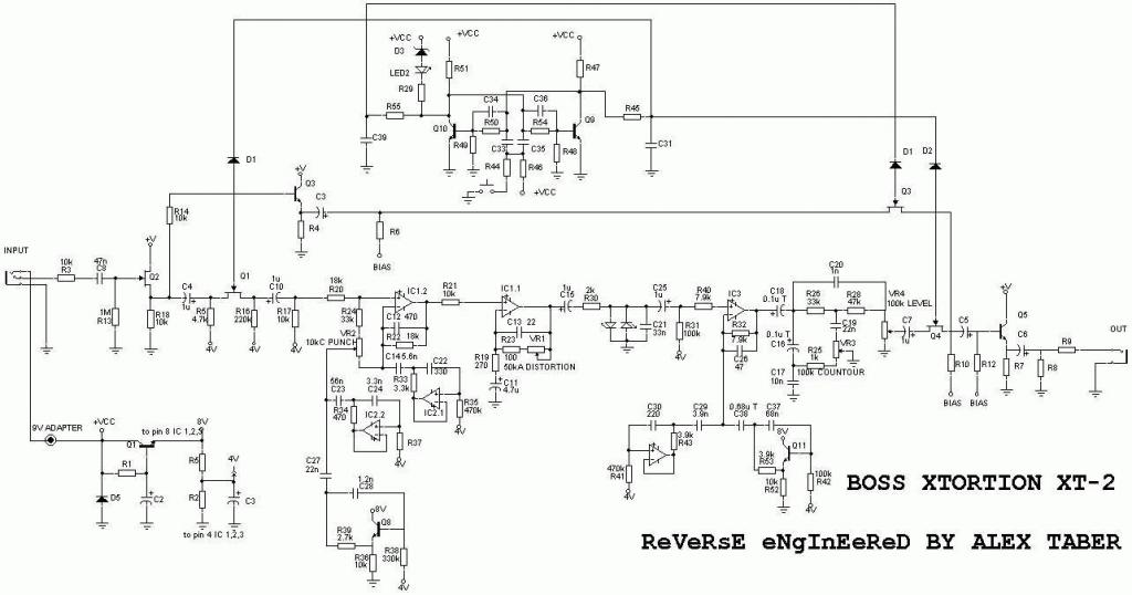

đây là bộ phá tiếng (fuzz) dùng cho guitar solo, tín hiệu của guitar cắm vào bộ này, từ bộ này mới cắm vào ampli, trên bộ này có công tắc S2 để điều chỉnh lấy tín hiệu trực tiếp hay phá tiếng.

Guita điện => Input của board.
Output của board => Input của Amply.
Vậy đó. OK

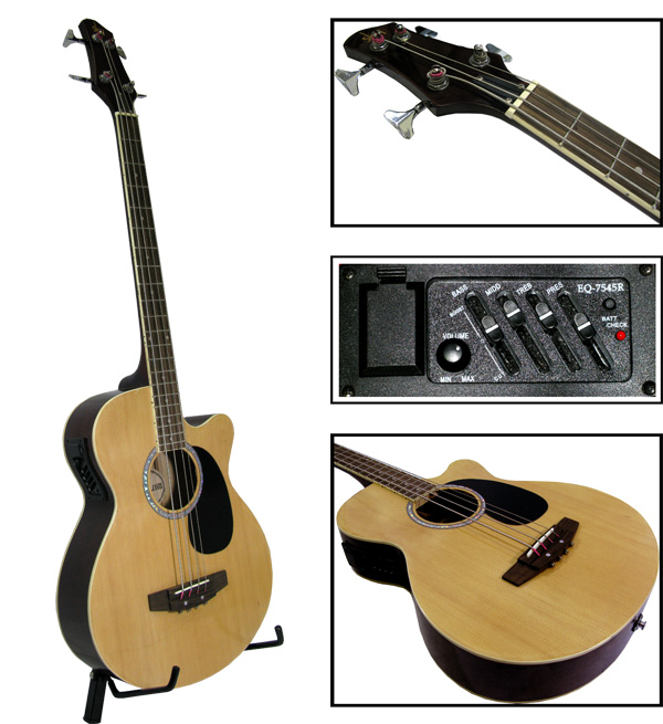

cái nào dùng cho electric guitar, cái nào dùng cho acoustic guitar nhỉ?
bác nào có cái equalizer của guitar thùng ko, nhờ bác giải phẫu nó ra vẽ giùm em cái schematic, đang định chế 1 cái, mua mắc quá (đi hỏi nhiều nơi thì thấy rẻ nhất cũng 600k)

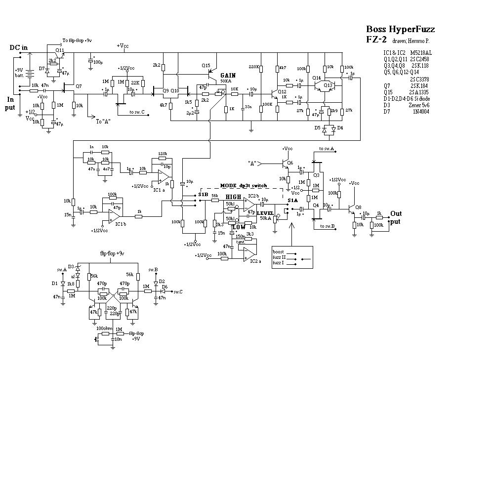

bac vân ơi em muốn làm một cái mạch bộ phá tiếgn guitar loại distortion bác vân biết chỉ giúp em với hay bác nào có mạch và biết cách làm chỉ em với. em cũng là dân sinh viên điện tử mà không biết làm. cám ơn mấy bác
