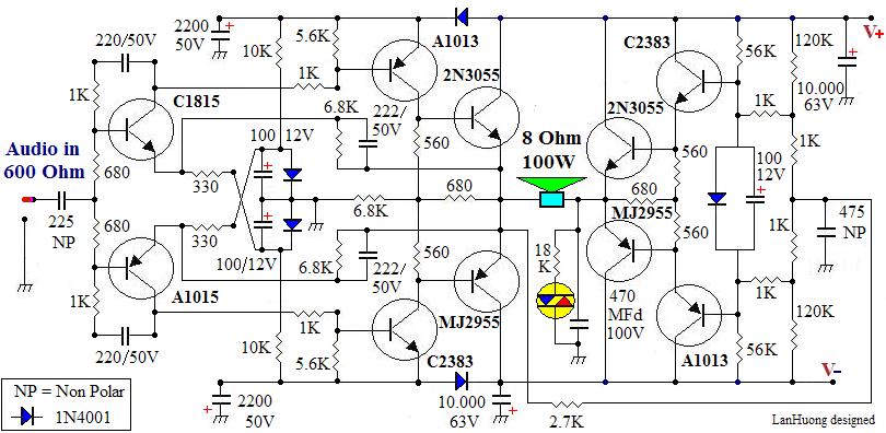

Mình nghĩ la không cần nhiều người đến như vậy đâu.Hơn 10 năm trước ,mình cũng từng làm ỏ nơi lắp ráp thiết bị sân khấu chuyên nghiệp.Mình cũng từng lắp nhũng power có công suất trên 1000 w.Sơ đồ thì mình không còn .Nhưng mình có thể chia sẽ những kinh nghiệm lắp ráp.Mạn phép các cao thủ vậy.
Việc chọn điểm mass sạch là tương đối khó.Bạn nên lắp maas hình sao .Các tụ lọc nguồn nên mắc thật sát với mạch in dể tránh can nhiểu EMI.Mạch Pre amp phải mắc càng xa biến áp nguồn càng tốt.
Sau khi lắp xong ,nên khoan mắc sò vào vội.Bạn cắm điện đo thử áp điể giữa lả 0v(OCL),hoặc VCC/2(OTL).Đo phân cực transistor drive lả 0,55v.là tốt.
Mắc sò vào và cắm điện 110v để thử .Vặn VOL lên từ từ .Tốt rồi mới cắm điệ 220v .

1/, Ampli nghe nhạc gia đình chỉ nên ráp từ 50W --> 100W RP (Real Power) mà thôi.
- Không gian nghe nhạc chúng ta không đủ lớn để dùng công suất cao hơn.
- Dễ dàng dồn công sức đầu tư để có dàn loa có âm thanh tốt, chất lượng cao.
- Phù hợp với điều kiện lắp ráp thông thường, đồng hồ đo không quá phức tạp, không quá đắt.
- Công suất chạy A, AB hay B, dùng IC hay transistor (BJT hay MFET), loa phân tần tốt, preamp, equalyser v.v... đúng chuẩn.

mạch động lực Ampli Lan Hương ...
Anh em ráp mạch cấp độ 1 này của Lan Hương đi, âm chất tuyệt vời.Nguyên văn bởi donkisoft Xem bài viếtLANHUONG ơi, vừa xem xong thư LH gửi và trở lại ngay luồng nầy, cái bao 1kw nó nổ nhưng chưa thấy xác đâu cả ? hình như AE đang trong tinh thần sẵn sàng NỔ cở 1000w...
Nếu muốn tutorial về ráp ampli thì xem hướng dẫn ở đây: http://dientuvietnam.net/forums/showthread.php?t=11449Nguyên văn bởi online_60Cái sơ đồ mạch ampli này do lanhuong tự nghĩ ra à? khá hay đó mạch này cho âm thanh ra rất hay.
Nếu mạch này sử dụng transisto C2244/A970 , tầng thúc dùng loại MJE340/350, và khuếch đại CS dùng MOSFET sẽ cho âm thanh ra mượt hơn.
