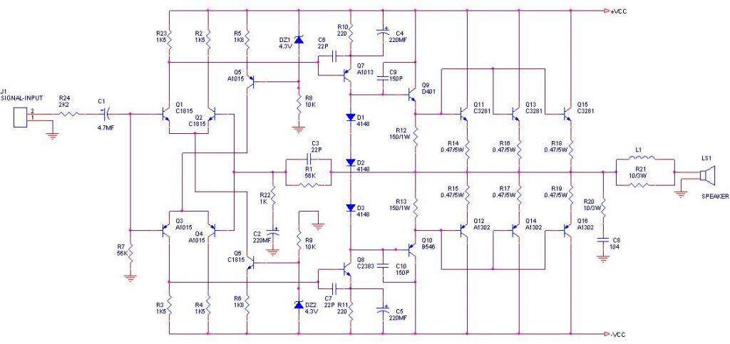

Cần giúp đỡ về ráp mạch công suất dùng 2SC3281 2SA1302
