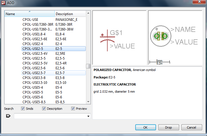

có gì ácc chỉ bảo em với. mà em thấy trong thư viện RCL lằng nhằng thật,cùng là 1 loại tụ hóa mà bao nhiêu kiểu,em chẳng biết chọn cái nào nên chọn bừa 1 con
ý bạn kí hiệu con tụ hóa bên nguyên lý hay là bên phần mạch in.Nếu là nguyên lý thì nó có 2 chuẩn là châu âu và châu á.Còn mạch in thì nó khác khoảng cách 2 chân tụ và đường kính tụ,khác về kiều đặt con tụ nằm đứng hay nằm ngang....
em ko nhớ cái kia là gì nhưng mà em k dùng cái của US. phần nguyên lí thì đúng tụ hóa rồi mà bác,có 2 bản cực và có dấu bên trên. còn kí hiệu của mạch in thì em chọn mấy cái tụ hóa tròn trong đặt đứng mà hay dùng ý bác,nhưng nó cũng có nhiều kiểu chân với kích cỡ. nói chung em cứ chọn đại 1 cái,miễn to hơn hoặc bằng tụ của mình là đc rồi :d
khi vẽ thì lấy thước đo con tụ của mình rồi chọn thư viện là chính xác mà,bên phải có chú thích kích thước mà.
