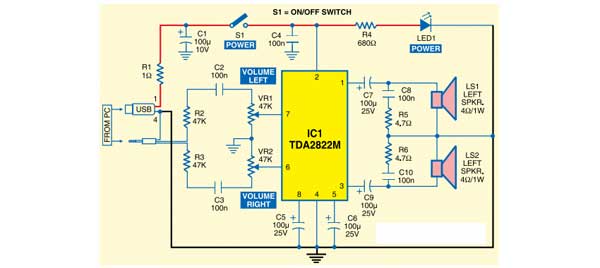

e chẳng nhìn ra mạch trên cái đài FM nó thế nào cả bác ah, hjhj. e gà nên mong bác thông cảm xem giúp e có đc k ạNguyên văn bởi huytrandang Xem bài viếtbác vẽ lại mạch trên cái fm đó và cũng là cách luyện vẽ mạch ss với data xem có gì k kh mạch này đ giản làm tỉ mỉ fát ăn ngay cũng k cần làm mạch in chánh để chồng chéo dây là ok
bác cho e hỏi gắn tụ lọc nguồn 1000uf/16v vào đâu ạ. mong bác vẽ mạch ra cho e thì tốt quá. hjhjNguyên văn bởi huytrandang Xem bài viếtbác mua boas test cỡ bằng bao thuốc lá nhé mua đế cắm ic gắn đế vào chính giữa ấn địnj đường mass chạy 2 bên và gắn lk theo data là ok nhớ fải có tụ lọc nguồn gắn ngay cạnh ic chỉ cần 1000uf / 16v là đủ chúc bác làm sớm thành công

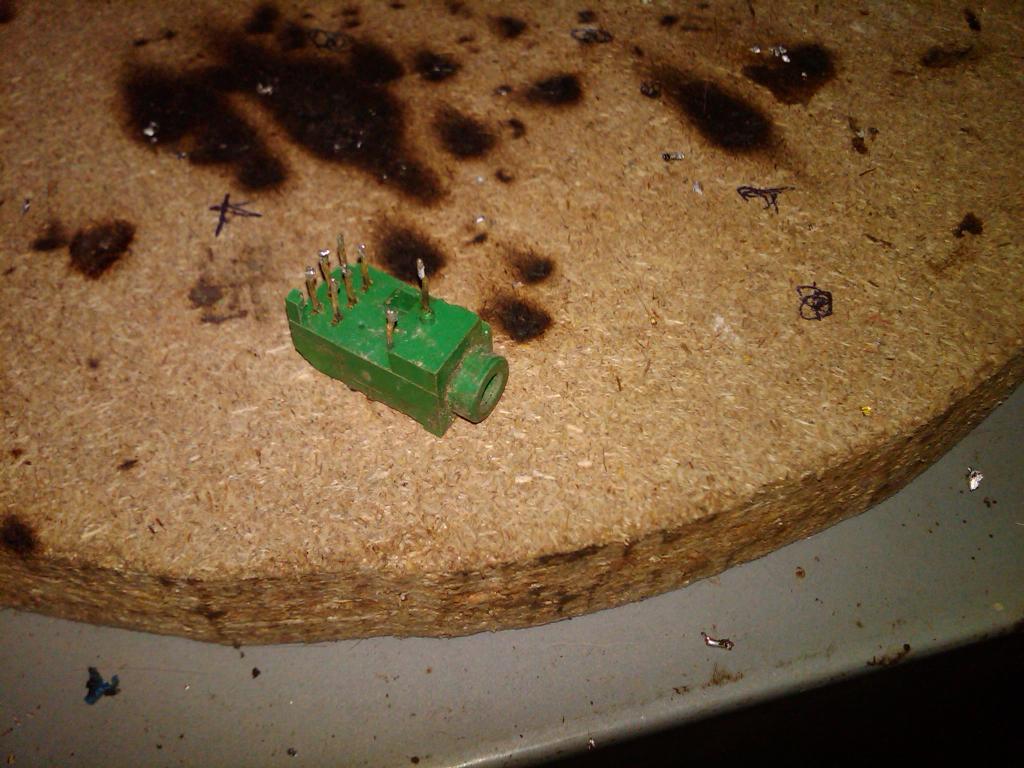

bác ơi cho e hỏi về đầu cắm phone này với ạ. e muốn dùng nó làm đường vào gồm 1 dây mass và 2 dây tín hiệu L và R thì dùng những chân nào ạ.Nguyên văn bởi huytrandang Xem bài viếtbác mua boas test cỡ bằng bao thuốc lá nhé mua đế cắm ic gắn đế vào chính giữa ấn địnj đường mass chạy 2 bên và gắn lk theo data là ok nhớ fải có tụ lọc nguồn gắn ngay cạnh ic chỉ cần 1000uf / 16v là đủ chúc bác làm sớm thành công

tụ lọc nguồn mắc chân 2 v 4 chân 4 là âm tụ nguồn chạy tốt 6v ( trở 1 om có vạch đầu tiên màu nâu kế tiếp là vạch đen các vạch màu nhũ là sai số về cơ bản k quan tâm đến nó tương tự trở 4,7 om có vạch đầu màu vàng kế đến màu tím ) bác tìm trên mạng có hd đọc vạch trở bằng màu đấy va t khảo thêm về 2822 ở bài trên nhé

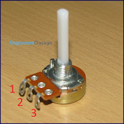

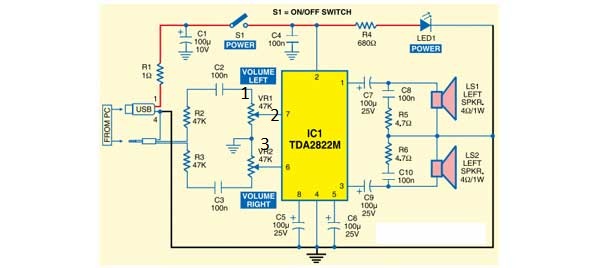

bác giúp e tiếp với. con triết áp này đấu vào mạch này theo thứ tự các chân như thế nào ạ. e có đánh dấu ở ảnh mong bác chỉ dùm eNguyên văn bởi huytrandang Xem bài viếtđúng thế bác ạ vạch 3 nhũ là sai số
e k hiểu cho trở 22k xuống mass là như thế nào ạ. bác giải thích cho e hiểu vớiNguyên văn bởi huytrandang Xem bài viếtbác đảo 1 sang 3 như thế vặn nó thuận chiều kênh kia cũng vậy bác nên cho trở 22k xuống mass cả kênh trái v fải

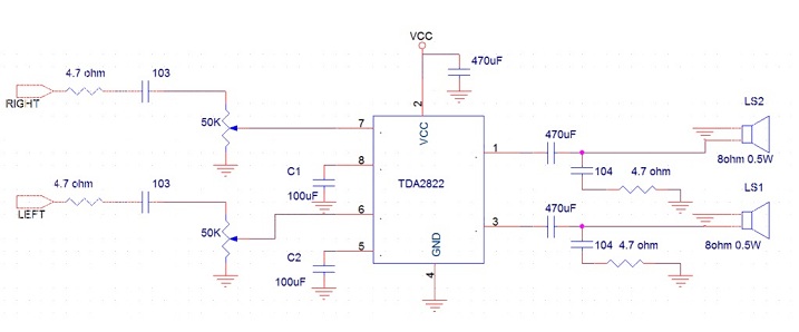

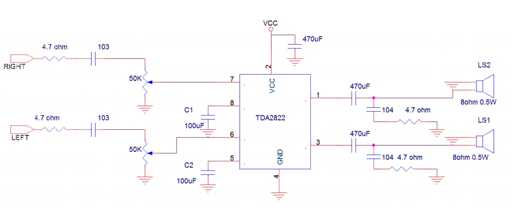

e lại chuyển sang làm mạch này bác ah, vì mạch kia e ko kiếm đc đủ linh kiện. bác chiếu cố xem giúp e mạch này đc k ahNguyên văn bởi huytrandang Xem bài viếtbác đảo 1 sang 3 như thế vặn nó thuận chiều kênh kia cũng vậy bác nên cho trở 22k xuống mass cả kênh trái v fải
nối chân 2 chiết áp qua trở 22k xuống mass ( thay tụ suất loa =470uf )Last edited by huytrandang; 06-04-2013, 12:10.
