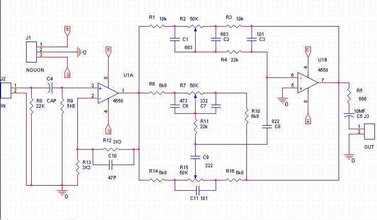

muốn hoành tráng thì phải có 1 mạch tạo âm siêu trầm(bass mạnh) thì nghe mới đã tai chứ.Tôi có mạch này nhưng làm ko chạy à.kiểm tra mãi cũng ko kết quả.Các bác thì sao

ờ cám ơn nha, mà mạch này tui ráp chạy ok chứ có sao đâu, không bao giờ tui đưa mạch nào mà chưa tự mình ráp ra cho anh em tham khảo, nếu có thì tui sẽ hỏi trước chứ không bao giờ mách bậy cho anh em, còn về vấn đề học hành hay kiến thức thì xin lỗi tui chưa ngồi trong bất cứ một lớp học điện tử nào, tuy thế nhờ anh em trên mạng chỉ giáo nên tui tự hào không thua dân bán chuyên nghiệp nào, nếu nói lý thuyết thì tui không địch lại chứ nói thực hành tui đố ông địch lại tui đó, *** kiếp mạch của người ta xài ic mà, tui đố ông vẽ mạch bằng tay đẹp và chính xác bằng của tui đó, ngon thì post thử vài cái lên xem nào, con nít thì chịu khó học đi nha, cho dù là kỹ sư đi chăng nữa mà phát ngôn kiểu đó xem thường người khác như vậy thì cũng chỉ là ếch mà thôi, nên nhớ núi cao còn có nùi khác cao hơn nha.Nguyên văn bởi jimmy08 Xem bài viếttraivietnam so do cua bac sai bet.lap nhu bac chi dc mot kenh thui.am thanh 3 kenh va bac ve volum dieu chinh the kia ah.hoc lai nha
Ạc Ạc ! J1 là bộ nguồn của bạn đó mà ! Chân số 1 ( HI ) là nguồn dương và chân 3 ( LO ) là nguồn âm đó ! IC 4558 sử dụng nguồn đôi , chân 4 và 8 là 2 chân cấp nguồn ! Chúc vui !Nguyên văn bởi quymk88 Xem bài viết
cho em hỏi nguồn J1 để làm gì,sao ko nối vào mạch
Pác phản biện hay lắm ! Trong diễn đàn này đôi khi có những người như vậy đó ! Chẵng lẻ anh em post bài kém chất lượng cho à , có khi người ta post đúng , mình làm sai => đỗ lỗi là mạch sai này sai nọ ! TUi cũng ko phải là dân điện tử , nghe bác traivietnam nói vậy tui rất tán đồng ! Mong anh em trong diễn đàn đoàn kết để giúp nhau cùng tiến bộ !!!Nguyên văn bởi traivietnam Xem bài viếtờ cám ơn nha, mà mạch này tui ráp chạy ok chứ có sao đâu, không bao giờ tui đưa mạch nào mà chưa tự mình ráp ra cho anh em tham khảo, nếu có thì tui sẽ hỏi trước chứ không bao giờ mách bậy cho anh em, còn về vấn đề học hành hay kiến thức thì xin lỗi tui chưa ngồi trong bất cứ một lớp học điện tử nào, tuy thế nhờ anh em trên mạng chỉ giáo nên tui tự hào không thua dân bán chuyên nghiệp nào, nếu nói lý thuyết thì tui không địch lại chứ nói thực hành tui đố ông địch lại tui đó, *** kiếp mạch của người ta xài ic mà, tui đố ông vẽ mạch bằng tay đẹp và chính xác bằng của tui đó, ngon thì post thử vài cái lên xem nào, con nít thì chịu khó học đi nha, cho dù là kỹ sư đi chăng nữa mà phát ngôn kiểu đó xem thường người khác như vậy thì cũng chỉ là ếch mà thôi, nên nhớ núi cao còn có nùi khác cao hơn nha.
Em mới vào nghề mà.Nhân tiện bác có thể cho biết C4 bắng bao nhiêu khôngNguyên văn bởi medientu Xem bài viếtẠc Ạc ! J1 là bộ nguồn của bạn đó mà ! Chân số 1 ( HI ) là nguồn dương và chân 3 ( LO ) là nguồn âm đó ! IC 4558 sử dụng nguồn đôi , chân 4 và 8 là 2 chân cấp nguồn ! Chúc vui !
