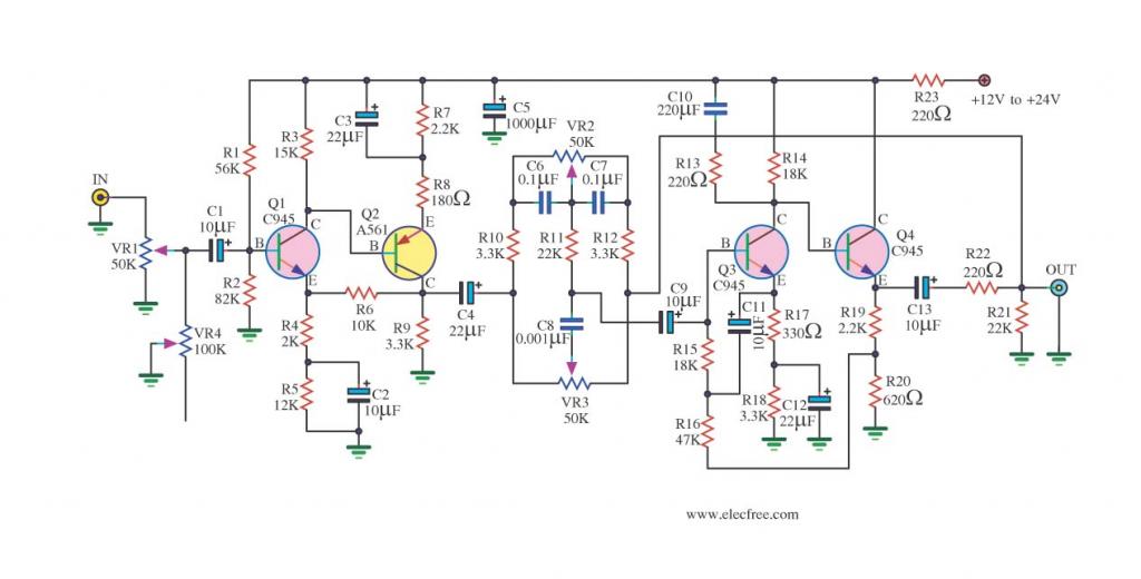

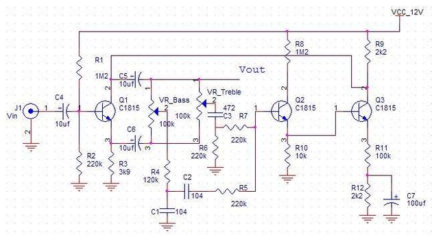

bác nào có mạch bass treble hay xài nguồn đơn nge hay hay hok cho e xin với! e đã làm hơn chục cái rùi mà nge chưa đã cái lỗ tai. . mạch thì bass nhìu treble lại ít, mạch treble ít bass lại nhìu >>>> chán! hiện e đang xài bo công suất dùng TDA2030A chạy nguồn đơn ( nguồn này mở vol sập nhà nó mới nóng, còn nguồn đôi thì nóng bỏng cả tay) .hj

nếu thấy chưa đã bạn thay đổi lại giá trị linh kiện xem, có khi mạch đó người ta cho giá trị không phù hợp đó, hồi đó mình cũng làm 1 mạch mà chỉ toàn là bass ko, và cũng mạch đó mấy thằng bạn lại chạy ok, xong mình thay đổi lại điện trở thế là nghe ok luôn.____♥♥♥_____♥♥♥____
hiển nhiên là có hiệu quả chứ bác.bác kiếm cái mạch bass treble vlume của LA4440 mà xem.em thì không có mạch nào hết nhưng em tham gia với các bác 1 ngu ý kiến của em trong việc làm mạch bass treble này.nếu các bác dùng OPA hay transistor để lắp thì phải gọi là pre rồi.mạch này rất quan trọng nó quyết định âm thanh xuất ra nên các linh kiện các bác nên dùng đồ tốt nhất là về các tụ.trong các mạch pre thì tụ quyết định âm ra khá nhiều.bắt đầu từ con số 0 đích đến là con số 10.biết còn nhiều gian nan nhưng càng gian nan thì lại càng tiến gần đến thành công.

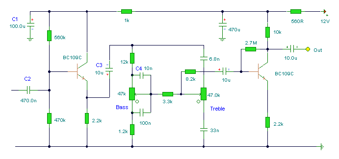

không có bác nào có mạch bass treble vlume sài nguồn đơn mà có 2 đường vào RL, heppppppp bác nào có cho em xin hoặc gủi qua đi chỉ anhtrang_huyenbi1999@yahoo.com cho em xin. thank you!

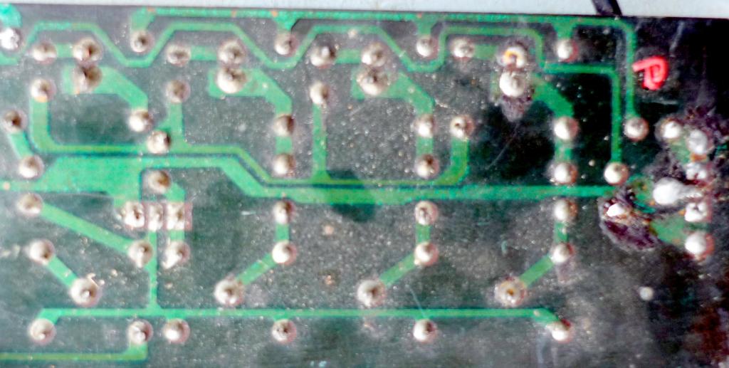

nếu lắp như vậy thì chẳng phải là nó sẽ đâm vào nhau sao.với lại sao bạn không sếp chúng nằm theo một hàng ngang mà lại để thế kia
