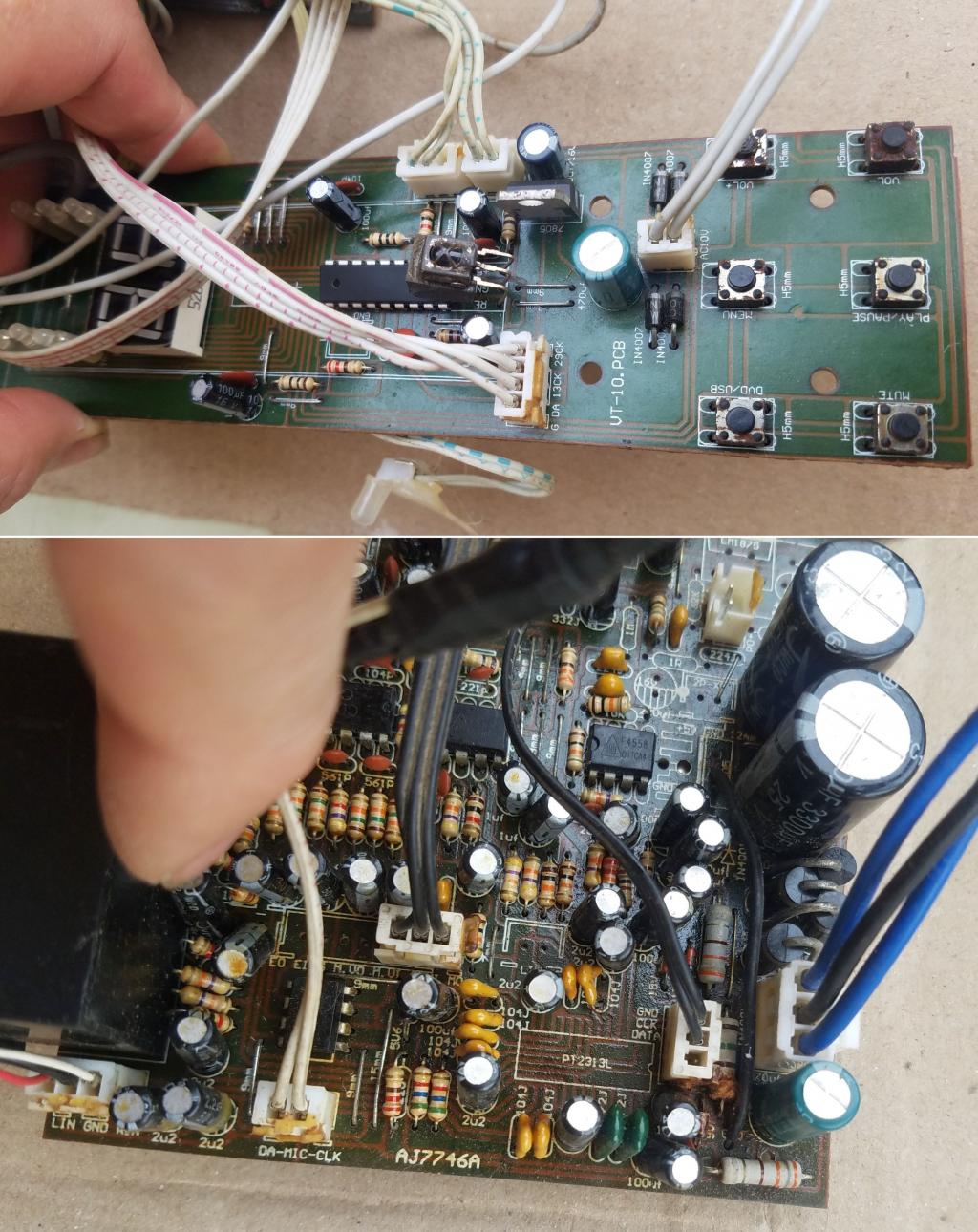

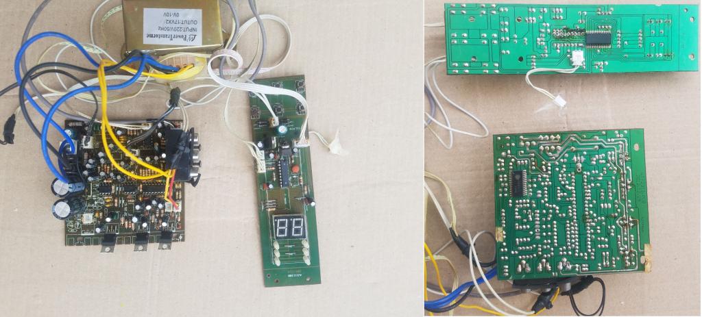

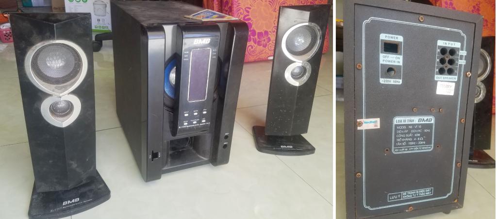

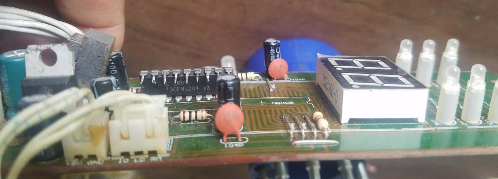

    Chào mọi người, sự tình là mình có 1 bộ loa vi tính bị hỏng, bật lên nguồn nhưng không chạy. Mình nghĩ là bị chết con IC C12PB 15CFNSZ04 ở mạch bộ điều khiển, vì nguồn của IC mình đo chân ra của con 7805 vẫn có nguồn 5v, và đèn led báo nguồn vẫn sáng.

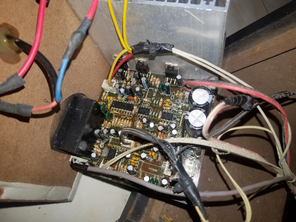

    Con IC điều khiển này mình tìm hết các trang web tây tàu các kiểu rồi không thấy thông tin gì cả. Các cao nhân có biết thay thế nó bằng IC nào khác được không ạ ?
    Hoặc là có cách nào kích để mạch khuếch đại chạy không cần mạch điều khiển này không ?
    Dây nối từ mạch điều khiển ra mạch công suất có 4 chân, mình thấy ghi tên lần lượt là G, DA, 13CK, 19CK. Trên mạch khuếch đại thì dây tách 2 đầu 2 chân ghi tên lần lượt là GND, CLK, DATA và DA-MIC-CLK. Mạch công suất dùng IC HF2313 J1572X.
