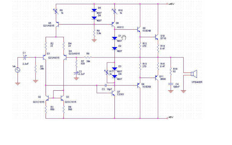

em vừa làm cái mạch này xong thử chạy thì có 2 con D718 ở 1 kênh bị nóng còn 2 con bên kênh kia thì k bị, hơi rè 1 chút.
bác nào biết giúp em cách khắc phục với.thanks!

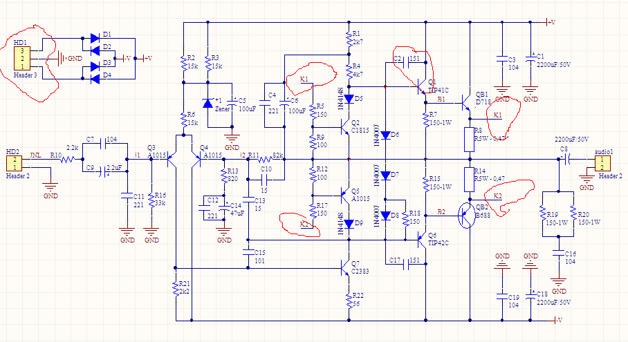

k1,k2 lam gi.nối vào đâu.
hd1 làm linh kien gi.
con tu C2 151 co gia tri bao nhieu

k1 nối với nhau, k2 nối với nhau , đây là điểm nối của mạch bảo vệ quá tải của tầng xuất ,HD1 là trạm dây ra từ biến áp 30v/0v/30v (30v đôi) con tụ C2 -151-trị số là 150pF , muốn lắp được mạch xuất âm này thì nên học về điện tử cơ bản rồi hãy lắp ráp nó , chưa học đi mà đã muốn chạy thì dễ vấp té đó !!!
ngõ ra loa em đo bằng VOM thì có tín hiệu dao động làm kim lên xuống.nhưng gắn loa vào thì không phát tín hiệu,ko biết có linh kien nao sai ko!!
bác nào giúp e với
