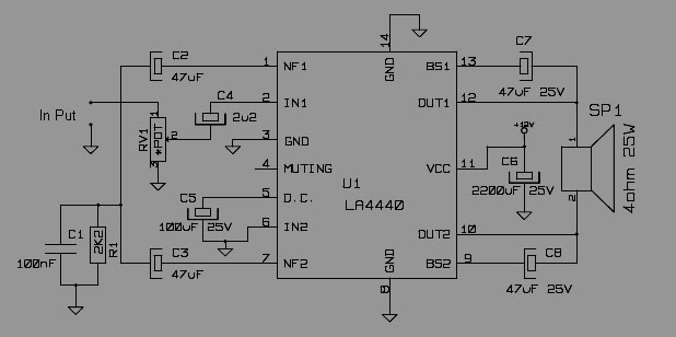

chào các bác hôm nay e làm con mạch la4440 để nghe chơi, âm thanh thì nghe tương đối ổn, chỉ có điều chỉ mở được đến mức volume 30% là còn nghe được chứ nếu mở lớn hơn là rè. e làm mạch như dataseet. e nghĩ là do hệ số khuếch đại lớn quá. các bác chỉ giúp e cách giảm hệ số khuếch đại của mạch để âm thanh chuẩn hơn tí. cảm ơn các bác.

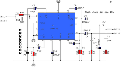

Do chọn trở kháng đầu vào chưa hợp lý, làm lại theo mạch này đi:Nguyên văn bởi toanhoang29 Xem bài viếtchào các bác hôm nay e làm con mạch la4440 để nghe chơi, âm thanh thì nghe tương đối ổn, chỉ có điều chỉ mở được đến mức volume 30% là còn nghe được chứ nếu mở lớn hơn là rè. e làm mạch như dataseet. e nghĩ là do hệ số khuếch đại lớn quá. các bác chỉ giúp e cách giảm hệ số khuếch đại của mạch để âm thanh chuẩn hơn tí. cảm ơn các bác.[ATTACH=CONFIG]81010[/ATTACH]Bùi Thành Hậu

e đã chót làm như mạch ở trên rồi. giờ mà làm lại thì khó quá vì e phải gửi mua linh kiện ở tận Hà Nội cơ. nếu vẫn giữ nguyên mạch như trên thì nên chỉnh sửa thế nào, bác chỉ giúp với.Nguyên văn bởi thanhhaudt33 Xem bài viếtDo chọn trở kháng đầu vào chưa hợp lý, làm lại theo mạch này đi:[ATTACH=CONFIG]81019[/ATTACH]

chào bác,nếu mạch bác ráp ko bị ù thì tốt rồi,còn bị rè khi mở to thì bác thử kiếm con điện trở trên 100k mắc nt với tín hiệu vào thì sẽ có kết quả ngay,sau khi đã ổn về phần tín hiệu thì ta cân chỉnh bass,chép theo ý mình,nói chung bác sẽ thấy thú vị khi cân chĩnh nó đấy.bác có trao đổi thì qua email của mình ở dưới nhéNguyên văn bởi toanhoang29 Xem bài viếte đã chót làm như mạch ở trên rồi. giờ mà làm lại thì khó quá vì e phải gửi mua linh kiện ở tận Hà Nội cơ. nếu vẫn giữ nguyên mạch như trên thì nên chỉnh sửa thế nào, bác chỉ giúp với.
