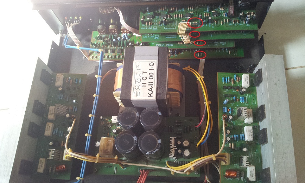

    Em có chiếc amply 8 sò cùi bắp,mở ra thấy 2 con điện trở song song 100k ở gần cặp tụ 25V-100mf ở bo Míc bị nóng và cháy đen,Bo Míc thứ 2 cũng thế,xuống bo Echo cũng bị cháy,sang bo Master cũng thấy cháy 2 con gần nhau.em đã thay hết đúng thông số bật công tắc nguồn sờ vào thấy nóng ran cả mấy con đấy,nếu để lâu cũng bị cháy.tìm mãi mà ko bắt dc bệnh.lên đây nhờ các anh chị chỉ giáo,chia sẻ giúp em với.vốn thích vọc vạch tại nhà Click image for larger version

    Đấy không phải là R 100K đâu, nó có 100 Ôm thôi. Đấy lầ 2 con hạn dòng cho con 4558. Bạn rút hế jack ở các board ra, rồi bật amp lên, đo nguồn +-12V ở mạch nguồn xem nó là bao nhiêu. Dự là nguồn +-12V bị tăng quá cao. Giờ mấy em 4558 không biết còn sống hay đã chết. Chúc bạn thành công
      Mỗi board có 2 con R=100 Ohm (nâu đen nâu) cấp điện +12V và -12V cho board, khả năng nó bị nóng là do nguồn tăng cao, thường do chập sò ổn áp, chập IC ổn áp 12V, 15V.
      Đau đầu vì điện tử
        tro nguon 100 om do em trai, xem lai nguon con +-12v ko?may em 4558 co the se bi hư,anh sua bang may do hien song moi biet dc.
