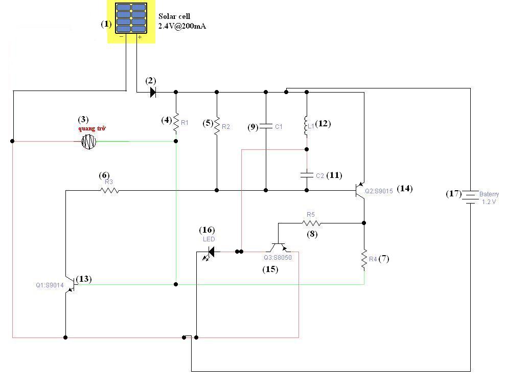

Anh Dinhvăn và chị LanHương giúp em giải thích nguyên lý hoạt động của mạch này nha ! Em cảm ơn ạ ! Em ko biết gởi bài này ở luồng nào , mong anh chị thông cảm !
Anh ĐinhVăn , chị LanHương và các anh em giúp đỡ !
Nó là mạch đèn, tự động sáng LED khi trời tối, và tắt khi trời sáng. Đèn này không cần cấp nguồn.
Solar cell nạp điện cho Pile. Quang trở để điều khiển Q1. Khi trời tối thì Q1 dẫn. Q1 dẫn cho phép Q2 và Q3 dao động. Khi có dao động, do sự hiện hữu của L1, cực C của Q3 sẽ có những đỉnh dương cao hơn V nguồn, đủ cho đèn LED sáng.Nhóc thích nghịch điện,
