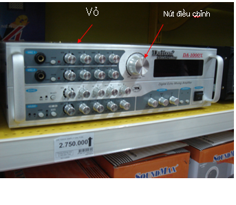

Chào các bác..chẳng là em vừa thiết kế xong mạch cho cái ampli.Bi giờ đến phần quan trọng nữa là mua nút điều chỉnh + mặt máy + vỏ máy thì mua ở đâu????( em ko thích mua đồ cũ đâu )

mua làm gì,làm đi bạn,dễ lắm,làm phải khác người ta chứ....(mua tấm mica về.khoan,dùng vđk điều chỉnh là ok,cần gì mà cần phải thòi mấy cái nút biến trở đó,xấu lắm.mình biết bạn là dân trong nghề mà

bạn mún tự làm hết thì ra chợ trời mua bo chỉnh âm sắc,núm vặn(5k 10 núm) kiếm thêm cái mặt nhôm về là ok.hoặc bạn có thể mua cả bộ vỏ lun vỏ 180k(quắc+núm+vỏ) trạm nối dây 10k/cái.mấy cái nữa mất mấy chục k.aknếu bạn định làm 1 âm ly karaoke thì mất khá nhiu đó bo mic 35k.bo vang 60k,bo master 28k,bo music 35k.số lượng bo tùy theo loại vỏ bạn mua.mình cũng vừa dựng 1 amly như vậy có 4mic,1 equalizer,1 vang,1 music,1 master.dùng 8 so a1943 c5200 nguòn 25 a.đánh đc loa 40 của yamaha.hết 1,4tr tất cả
con ic này ak.lần trước mình có lấy đc trong 1 cái đài đĩa.bt nó vẫn chạy nhưng khi mình cắt nhỏ đi nó ko chạy nữa.lên tìm sơ đồ của nó thì mới bit là đã cắt mất phần điện vao chân 1 & 4 nên ko( chạy.lắp con này nhiu chân khó lắp để ic hoạt động thì chân 1 phải có u=2v chân 4 phải nối vào vcc
chi co mot bo echo thoi ha bac, em tuong mot bo mic di voi mot bo echo chu, voi lai cho em hoi bo music cop phai la bo chinh bass tret ko?
2 bo míc đi chung vào bo echo bạn ạ!
Sơ đồ như sau:
2 bo mic1,mic2 --> bo echo --> trộn với bo music ---> bo master --> bo công suất --> rơ le trễ (trên bo nguồn) --> cọc loa.
Trong đó: tín hiệu music in có 2 đường A và B đc chọn từ bo music. Các bo music và bo echo lấy nguồn +/-15V từ bo music, nguồn này đc cấp từ bo master, bo master lại lấy nguồn +/-15V từ bo nguồn. Có đường tín hiệu chấm điểm đưa vào bo music nữa.
BA nguồn cho âm ly karaoke thường là nguồn đối xứng 220VAC~ --> 35,0,35 VAC~ và 15,0,15VAC~, qua bo nguồn nắn dòng và ổn áp thành 42,0,-42 VDC đưa vào bo công suất và 15,0,-15 VDC đưa vào bo master.
Cơ bản là như vậy! Mình vừa lắp một chiếc hết tổng thiệt hại là 700k!

mình xin đính chính lại tí là bo music cùng echo vào master chứ không phải là echo qua music.vì bo echo là dùng để chỉnh chung cho cả 2 bo mic.còn bo music không dính tới echo đâu.
Bạn hiểu nhầm ý mình rồi, mình nói là tín hiệu từ bo echo được trộn với tín hiệu từ bo music mà, việc trộn này được thực hiện bởi bo master bạn ạ! Thks!
