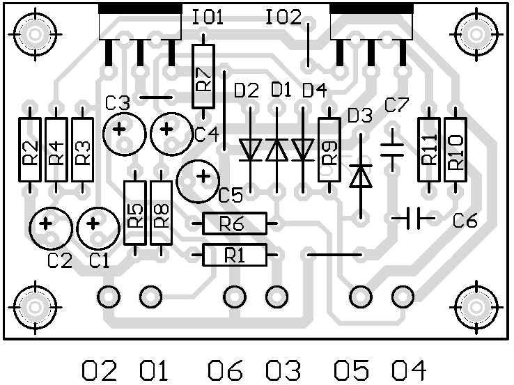

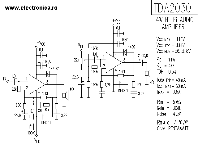

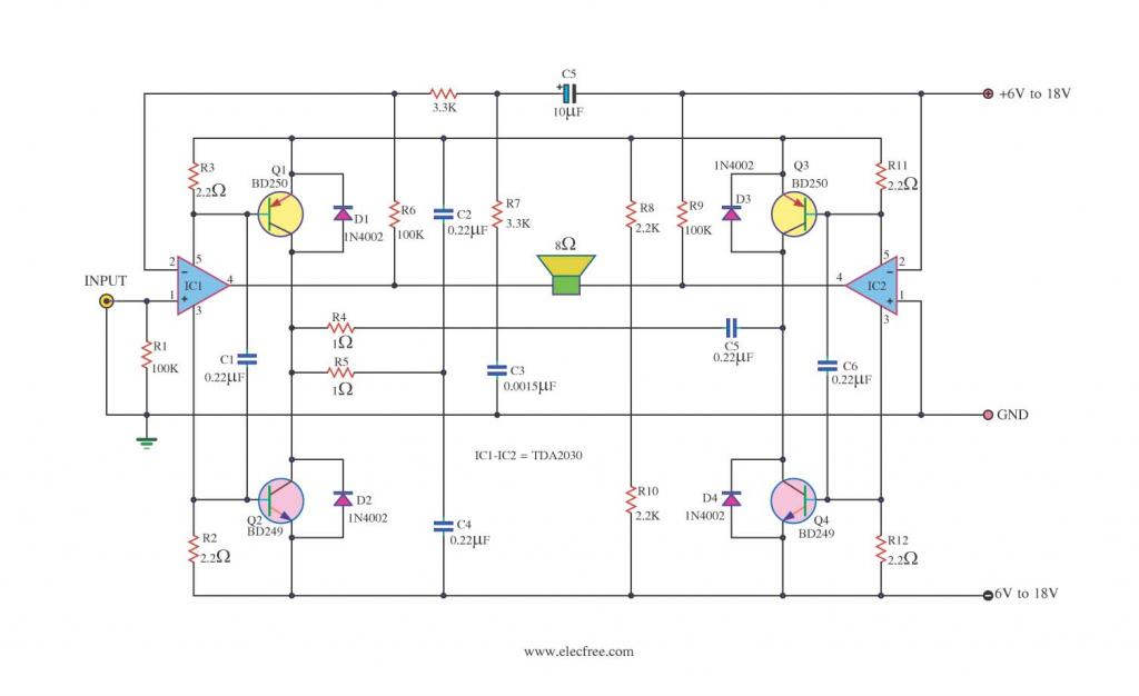

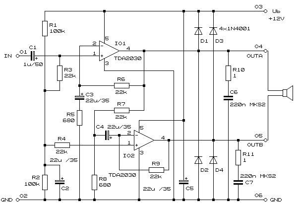

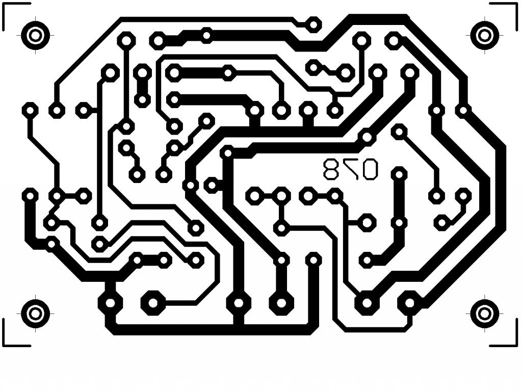

có bác nào có sơ đồ nguyên lý mạch công suất âm thanh dùng 2con tda2030 cho 1 loa mà dùng nguồn đơn ko. giup em với

Nếu tôi không lầm thì nó là cái này, 2 con TDA2030 mắc cầu, dùng nguồn đơn từ 12v tới 36v. Sub kêu ầm ầm. bạn xem hình xem nó có giống cái PCB của bạn không.Nguyên văn bởi bienthuy Xem bài viếtcó bác nào có sơ đồ nguyên lý mạch công suất âm thanh dùng 2con tda2030 cho 1 loa mà dùng nguồn đơn ko. giup em với

2030 thấy hay dùng biến áp đơn 12v rồi nhân áp thôi ko cần biến áp đôi.ko thì có thể chuyển sang sài 2003 công suất giảm 1 tẹoNguyên văn bởi bienthuy Xem bài viếtcó bác nào có sơ đồ nguyên lý mạch công suất âm thanh dùng 2con tda2030 cho 1 loa mà dùng nguồn đơn ko. giup em với
