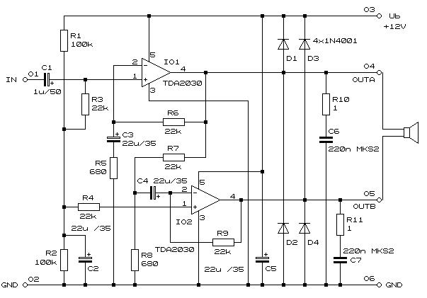

các bác xem mạch này xem sao.thấy bảo 28w k biết có ổn k nữa.cũng đang tính lắp 1 cái chơi vì dùng nguồn đơn mà lại là 12v mà k biết loa 4R có dùng đc k nữa.cái loa hình như là tầm 15 phân.các bác lắp mạch này chưa góp ý cho e cái nha xem nó có phù hợp với tiêu chuẩn của cái loa e k ??

loa 4om thì đc chứ, nó ghi 28w vậy thật chất chưa tới đâu, công suất nó ghi vậy là dùng cho tải 8om, tải của bạn 4om thì công suất tăng gấp đôi.Nguyên văn bởi tuankep6 Xem bài viếthelp me.
ai giúp giùm đi
mạch cũng đơn giản sao ko ráp thử luôn rồi cho ae kết quả chứ bạn cứ hỏi thế này ae ko giúp đc đâu, ráp rồi mà nghe nhỏ thì để dành kiếm loa khác mà nghe.

CHo là 14W thì với loa 12-15cm có thể đánh tốt., các loa vi tính cũng chỉ là 4R-5W thôi. Mở cỡ 1/2 volume là um sùm rồi .

các bác cho e hỏi e lắp theo mạch chỉ thay tụ 22u = tụ 2.2u sao mà khi đưa ra out nó k có tiếng vậy mà chỉ rè rè thui ngồn 12v từ acquy oto.loa e lắp vào 2 đầu outA và out BNguyên văn bởi tuankep6 Xem bài viếtmạch cầu trong datasheet cũng là nguồn đôi mà.

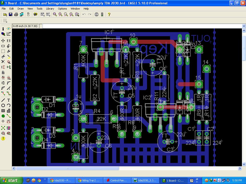

sao vậy các bác.đây là mạch in

sao lại thay tụ 22uF nhỉ, để im vậy có chạy ko?Nguyên văn bởi ->TVXQ<- Xem bài viếtcác bác cho e hỏi e lắp theo mạch chỉ thay tụ 22u = tụ 2.2u sao mà khi đưa ra out nó k có tiếng vậy mà chỉ rè rè thui ngồn 12v từ acquy oto.loa e lắp vào 2 đầu outA và out B
[ATTACH=CONFIG]31956[/ATTACH]sao vậy các bác.đây là mạch in
TDA vẽ thế kia sao tản nhiệt hả bạn, mà bạn nói thay 22uF là thay con nào, trong đó có tới 4 con lận.
tụ lọc nguồn nhỏ rồi đấy!
hình như bạn lắp mạch cầu dùng nguồn đơn phải ko?ĐT: 0972 20 58 68
