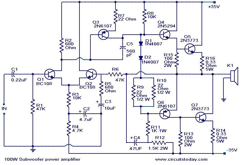

ID:	1408008Hiện tại em dang có 1 load bass 20cm định làm thành 1 loa trầm chơi cho vui nhưng thấy trên mạng có một số mạch mà em có chút thắc mắc xin anh chị đi trước chỉ giúp.
    Mạch của em nó:
    Thắc mắc thứ nhất của em là sao mạch này không có biến trở để điều chỉnh âm lượng cho loa nhỉ? Không lẽ khi nghe nhỏ mà âm bass cứ mặc định như thế sao nghe.
    Nếu như muốn đưa thêm mạch điều chỉnh âm lượng vào thì có được không? Nếu như được thì cho em xin cái mạch và cách kết hợp giữa 2 mạch để cho nó có thể hoạt động được.

    bạn tìm mạch siêu trầm 4558 hay TL072 hay TL082... cho em nó, đây chỉ là mạch công suất thôi bạn à, còn biến trở để điều chỉnh âm lượng cho loa thì bạn tìm thấy mạch rùi bạn sẽ biết cách kết nối!

      VR thì bạn tự ráp vào chứ. mạch amp nào cũng phải có VR mà. vừa điều chỉnh mức âm lượng vừa phối hợp tạo trở kháng đầu vào. đó là mạch amp đơn lẻ. còn mạch bao gồm cả amp và eq thì cái VR đó nằm bên eq rùi lên bên CS k cần nữa.
      Nếu ráp cho sub thì bạn make thêm cái mạch lọc sub dùng TL072 ý.

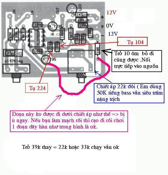

        như thế này nhé .. mạch lọc trầm
        Nhiễu điều phủ lấy giá gương
          Em định kết hợp mạch trầm TL072 này với mạch sông suất có sẵn ở bộ loa vi tính nhà em không biết có ổn không xin anh em chỉ giúp

            thông thường các bộ loa Sub vi tính đều đã được lọc trầm ở phần cho Sub, vì vậy muốn kết hợp thì cũng phải xem mạch của bộ loa Microlap của bạn để xem chính xác nên nối vào chổ nào. vì nếu nối ngay phần input chung thì các speaker vệ tinh sẽ tịt hết (nghe toàn tiếng bass, đương nhiên là sẽ nghe nhỏ xíu!).

                Loa vi tính thông thường của bạn dùng 2030 cho mạch công suất -> Công suất ko cao, cái củ loa SUb của nó chỉ 12cm thôi, quan trọng nó đập mạnh là do thiết kế thùng kiểu thùng hở, âm trầm có đc chủ yếu do cộng hưởng của thùng (cái này yêu cầu tính kỹ thuật rất cao, đấy là lý do tạo nên cái hay dở của bộ loa vi tính). Nếu củ bass của bạn 20 và bạn muốn làm riêng mạch lọc trầm như trên thì nên tính làm mạch công suất khác. CÒn nếu muốn tận dụng mạch công suất của loa vi tính thì sao không tận dụng luôn mạch lọc trầm của nó (phần mạch có con Y7L96C ấy)?
                Nhưng lưu ý với bạn, trừ khi bạn có tay nghề và kinh nghiệm ok, thì cái loa siêu trầm mà bạn lắp cũng ko nghe hay hơn cái loa sub vi tính là mấy đâu! (chân thành đấy!). Còn tùy bạn muốn nghiên cứu là tốt!

                  Như vậy mình có thể kết hợp mới mạch công suất này được không.
                  Vì mình thấy nó cũng chỉ có 1 ngõ vào và 1 ngõ ra có thể lắp sau mạch TL072 để kích âm thanh của loa bass lên.

                    Theo bạn thì ntn là dùng đc và ntn là ko?Quan trọng là bạn cứ lắp xong đã xem cái mạch bạn lắp rồi có dùng đc hay ko thôi.
                    Còn cái volume bass thì theo kinh nghiệm của mình bạn nên lắp tại ngõ ra của bo preamp (tức là trước khi đưa vào bo công suất chứ ko nên lắp trước bo preamp, điều này nhằm hạn chế khả năng bị ù của mạch).

                      cai mach nay co the thay con tl072 bang con tl082 dc khong ha bac? chu em tim ko ra con tl072 cac bac oi.cac bac giup em voi.em dot dien tu lam nhung van dam me.
                      - Bac hadaica_pro up cai mach in cua no bang file pdf di chu cai file do em down ve ko dc bac oi.mong cac bac giup em

                        mạch này e chơi con 4558 , vẫn được chứ mấy bác e thấy dataset giông như nhàu , e chơi thừ mà cổng uot nó ra nguôn 12v bằng nguồn cấp vào , có phải ic hỏng rồi phải ko bác
                          Nguyên văn bởi tonytoan Xem bài viết
                          ok. hỏng rồi. Bác có thể thay 4558 cho TL 072 thoải con gà mái. Bác cũng nên xem lại cách đo có đúng ko ? Em biết nhiều bác nóng vội quá đã vặn nhầm thang đo và cháy đồng hồ đấy ạ ?
                          Tiếng trầm của 4558 rất dầy. ok lắm. đừng nghe người nọ người kia phải tìm đúng loại IC làm gì. Cứ lắp cho kêu đã. Tính sau. Nhiều bác hỏi đi hỏi lại. rồi lại hỏi. Cuối cùng cũng chỉ hỏi mà thôi. Chẳng thấy làm được cái mạch nào ?
                          Em thẳng tính nên hay nói thật , có gì bác bỏ quá cho
                            cac bac oi. sao ko cho so do ma ko cho chan ic tl062 thi em lap kieu j?
                              đề nghị bạn viết có dấu, mình là người Việt Nam mà! Đọc mà không hiểu bạn định viết gì nữa? Đoán vậy! Để xem chân TL062 hay chân gì bạn xem datasheeet của nó còn có đủ các thứ bạn cần nữa, chứ không chỉ có sơ đồ chân đâu?
