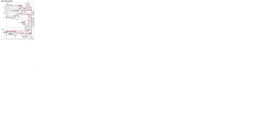

              Mình cũng có mạch lọc tần số thấp ghép trực tiếp với AMPLI công suất đây. Mạch này mình sưu tầm trên mạng nhé, đường đi màu đỏ là đường tín hiệu của quãng âm tần số thấp ACE à!Click image for larger version

                Nguyên văn bởi phuong.hng Xem bài viết
                Mình cũng có mạch lọc tần số thấp ghép trực tiếp với AMPLI công suất đây. Mạch này mình sưu tầm trên mạng nhé, đường đi màu đỏ là đường tín hiệu của quãng âm tần số thấp ACE à![ATTACH=CONFIG]32801[/ATTACH]
                Tròi oi, hình nhỏ quá nhìn lòi con mắt luôn.
