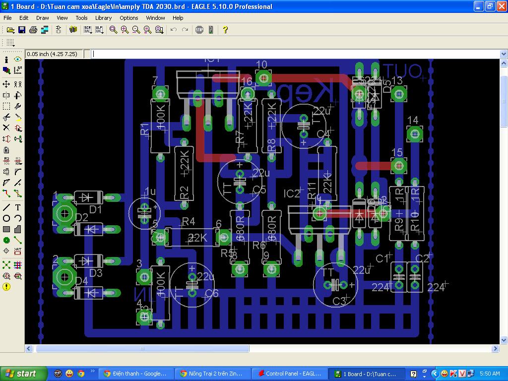

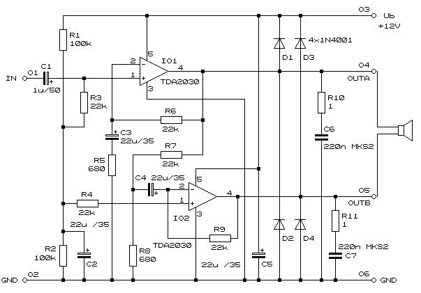

    chào các bác e kiếm đc cái mạch trên mạng dùng 2 con 2030 và may quá là nguồn đơn 12v (seach mãi mới thấy) nhưng e lắp y chang mà khi cấp nguồn đưa t/h vào thì ra loa nó kêu rè rè chứ k thấy tiếng j hết vậy mong các bác cho e vài lời góp ý là lời khuyên với.mất công làm cả mạch in mà k xong nản quá cơ.
    dứoi là mạch nguyên lý và mạch in của nó các bác ak

    Trc hết xem lại sơ đồ bạn vẽ và thi công mạch in. nếu mạch in trên mạng thì nên xem lại. Sơ đồ này là chạy được.
      bác xem lại hộ e chứ cái này là e vẽ.chắc là chuẩn 99% luôn mà lắp zo không chạy k biết tại cái j nữa bác biết nguyên nhân chỉ cho e với.xem hộ e cái mạch in kìa bác.

        lấy mạch in của nhà sản xuất trong data sheet cua nó mà dùng mình làm thử rồi chạy ok luôn.con này rẻ mà lại hay nửa.hihihih
          k có bác ak .mà cái e làm cũng chuẩn mà nhưng hok biết sao mà 1 con đầu in cấp nguồn là nóng ngay ak.đưa ra loa thì chẳng có tiếng j ngoài tiếng rè như đài thế mới đau chứ mất công vẽ mạch in òy
            Đầu tiên hãy lắp sơ đồ dùng 1 TDA cái đã, ok rồi rồi thì mod thêm sau. Chú ý chỗ R phản hồi, nhớ nối đúng chỗ kẻo nhầm_Trc mình cũng bị nhầm chỗ này đó.
              hum qua đọc mấy bài về con 2030 này thì e cấp lại nguồn dòng nhỏ hơn thì thấy 2 con có vẻ nóng đều nhưng con gần in vẫn nóng hơn 1 chút.thứ 2 khi e sờ vào t/h in thì có thấy tiếng nhưng mà như cãi nhau ý lẫn cả tiếng rè.không biết ai biết cách khắc phục không giúp e với

                  Nguồn đơn sao không có tụ ở ngõ ra nhĩ
                    mắc cầu mà, ngõ ra làm gì
                    tiện thể bạn xếp 2 con ic không phù hợp.bình thường là xếp 2 con chung 1 hàng, vậy dễ lắp tản nhiệt hơn
                      mạch cầu thì không nhất thiết là phải có tụ lọc đầu ra,
                      mạch trên bác thử cho nguồn lớn hơn thử xem khoảng 30v chẳng hạn xem có được không.
