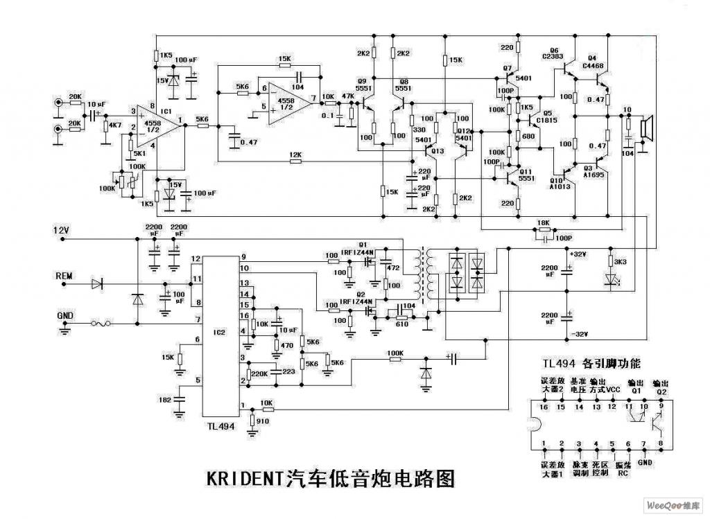

pác nào có làm mạch ampli cho xe hơi ròi xin chỉ mình cách làm với có sơ dồ càng tốt cảm ơn trước nha
xin mạch ampli 12v cho xe hơi

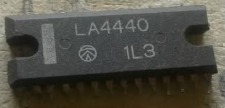

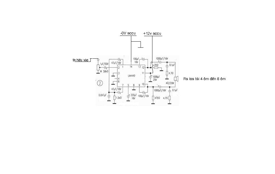

Đấu cầu mà ra x4 lần CS ah, sao hay thế bạn, chỉ mình vớiNguyên văn bởi 0972568142 Xem bài viếtĐể làm được ampli12v thì sử dụng IC đơn giản và âm thanh hay nhất, IC La4440 có 2 opam khi ta mắc cầu lại thì được công suất x4, sơ đồ này sử dụng 2 IC la4440.[ATTACH=CONFIG]35959[/ATTACH][ATTACH=CONFIG]35958[/ATTACH]
