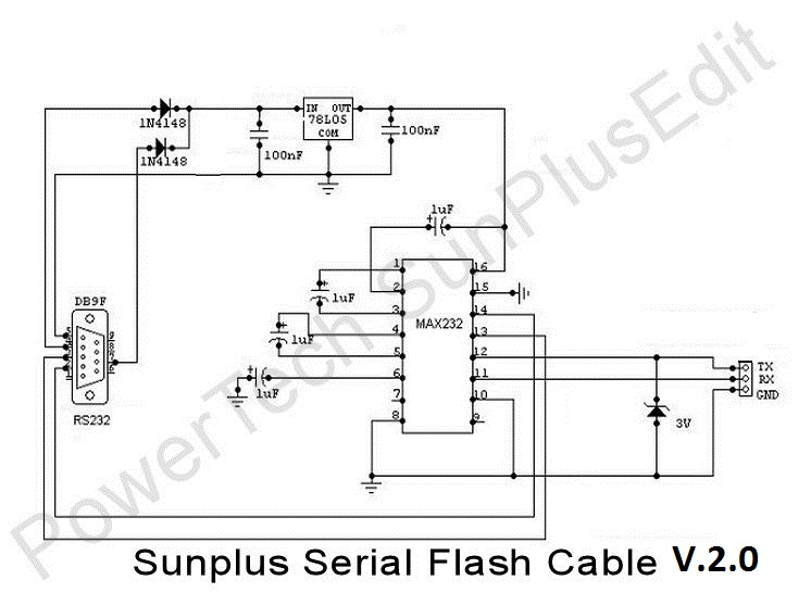

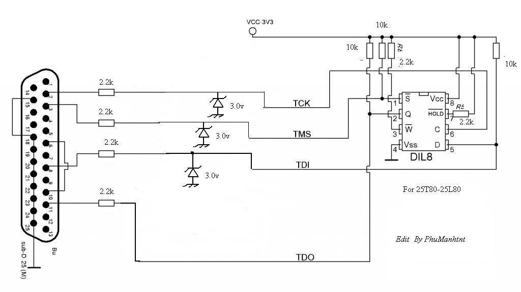

cám ơn bác chỉ giáo. Em vừa mới lắp đc một cái máy nạp(sử dụng sơ đồ của bác Dũng), chạy khá luột...giờ thì tha hồ mà hí hoáy...hi!Nguyên văn bởi auking Xem bài viếtcai may nay la may thang ngoai cho troi no tu lap no ban truoc hoi minh chua biet gi minh mua dung nhu do hoi y.ban dat hang pcb50 ma dung nap dc kha nhieu ic chu cai may cua ong ban chi nap dc dong 24c thoi chu gap may file rom dvd thi no khoc bang tieng man
nó đây: minh vừa lắp xong, chạy rất tốt.
mạch này không xài cho rom dvd được đâu bạn.Nguyên văn bởi tuanlamha88 Xem bài viếtnhưng anh tìm hiểu hộ em xem trên diễn đàn thì file rom là .BIN
