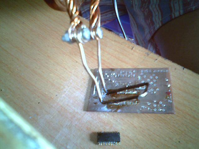

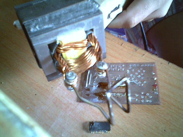

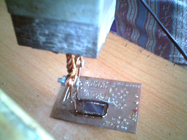

mỏ hàn xung tháo linh kiện dán nhièu chân
từ trường nó mạnh và rung cũng do cái mỏ hàn ko đc chắc chắn.ngày trước học thày giáo bảo là linh kiện như mofet ko nên dùng mỏ hàn xung để tháo lắp.mà các ic toàn chơi linh kiện dùng công nghệ DMOd thì mỏ hàn xung hẳn là ảnh hưởng.nhưng mình toàn dùng mỏ hàn xung hàn ic có thấy chết con nào đâu.Sửa biến tần, Servo, Máy hàn , Máy tính công nghiệp, Nguồn xung 0978666571
Web :
em thì xài loại mỏ hàn 40w + ít nhựa thông kéo qua kéo lại đều 2 bên con ic bên trên khoảng 30s là ra
chíp 4 hàn chân thì phải xài máy khò thôi
mỏ hàn 40w mua loại khoảng mười mấy k xài là ok,hơn năm mới die, mua chục cái để dành xài. Mua loại mắc nhiều khi xài không được, hư tiếc tiền.
