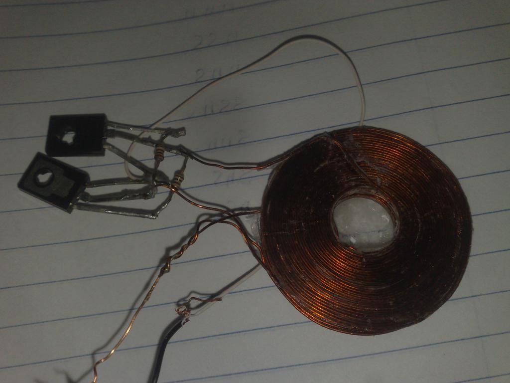

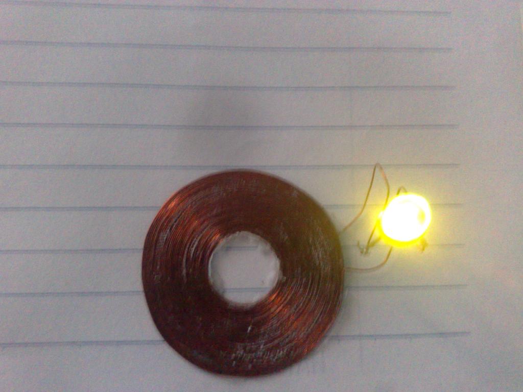

Các bác có ý kiến cùng thảo luận đi chứ ! Em làm mạch cộng hưởng tần số không được nên em test thử làm với mạch dao động đa hài kích 2 trans D882. Em quấn cuộn phát 9 vòng X2 dây 0,4mm đường kính 3cm chạy 5V. Cuộn thu em thử quấn 100vòng dây 0,15mm đường kính 3cm thắp led đỏ 2,5vol. Đưa sát cuộn phát thì đèn rất sáng chắc đạt 2 vol nhưng đưa xa cách cuộn phát 1cm thì sáng yếu. Em đoán cách 1cm thì khoảng 0,7 vol. Làm mạch như em đã trình bày ở trên liệu tăng công suất lên gắn vào điện thoại có ảnh hưởng gì không ạ? Mong các bác đóng góp ý kiến giúp em.

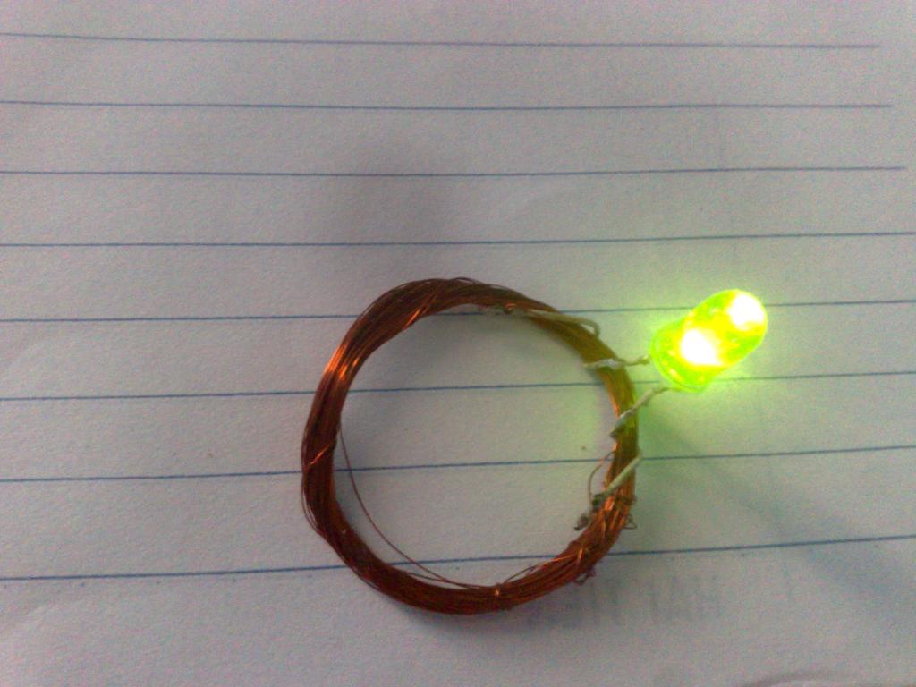

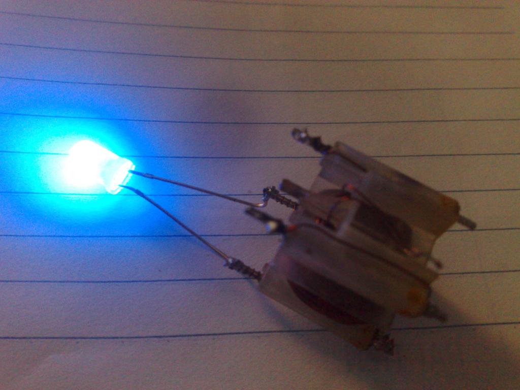

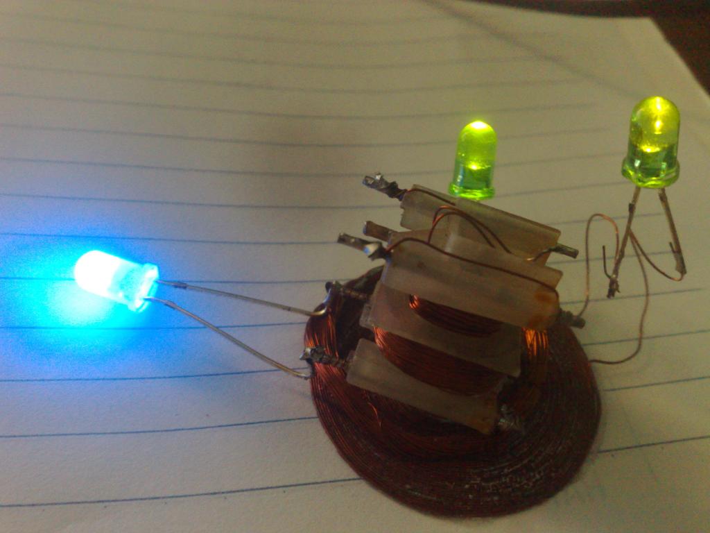

em vừa là thử mạch nè. mấy anh xem và cho ý kiến:
