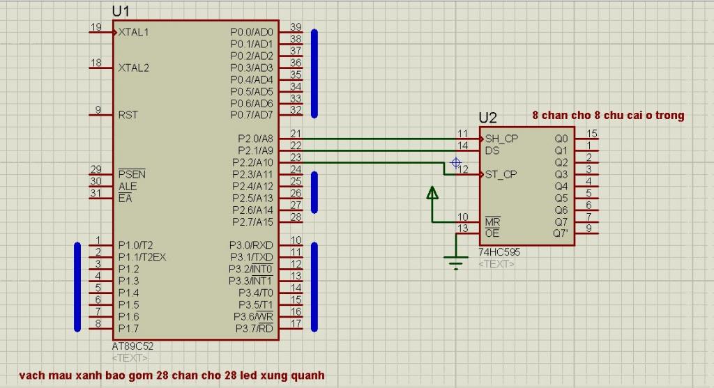

mà như thế cũng không sao, 8 chân của 595 dùng điều khiển 8 chữ cái ở phía trong, còn lại mình sẽ lấy 28 chân của 89C52 để điều khiển 28 led trái tim bao ngoài cũng được (28led cũng không khác 32 led là mấy),..
nhưng nếu dùng thế này thì mình chẳng biết cách viết code cho nó, giả sử con 595 nối vào 3 chân p2.0, p2.1, p2.2..thì 28 led trái tim kia bao gồm 8 chân P0,P1,P3 = 24 chân + 4 chân p2.4,p2.5,p2.6,p2.7,,
Với cách mắc như vậy thì viết code khó không bác.??Mình chỉ biết viết code khi mắc 32 led trái tim, vì khi đó nó đối xứng nên dễ viết.>!
hay là mình nên nối như thế nàyNguyên văn bởi huydo7new Xem bài viếtmuốn sử dụng 40 chân thì mình phải dùng 2 con 595 lẫn chờ bác, vì con 89C52 có 32 chân, khi dùng 1 con 595 thi mất 3 chân cho con này, vậy là con lại 29 chân + 8 chân cua 595 thành có đc 37 chân..
[ATTACH=CONFIG]49217[/ATTACH]
như thế này thì có thể dùng 16 chân của cổng P0 & P1 + 16 chân của 2 con 595 thì được 32 chân cho 32 led trái tim xung quanh, còn 8 chân của cổng P3 dùng cho 8 chữ cái ở trong..như thế có được không.?

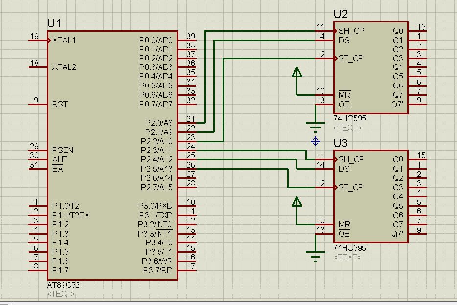

Chắc bạn chưa biết rằng 595 có thể ghép nối tiếp lại vs nhau, nếu bạn cho chân 9 con trước vào chân 14 con sau thì bạn sẽ có 16 chân ra chỉ vs 3 ngõ vào. Cụ thể như sau (lười vẽ quá):Nguyên văn bởi huydo7new Xem bài viếthay là mình nên nối như thế này
[ATTACH=CONFIG]49218[/ATTACH]
Các chân 11, 12 của tất cả 595 ghép chung lại vs nhau và vào 2 chân 8051.
1 chân ra của 8051 ghép vào chân 14 của 1 con 595, còn chân 9 của con đó sẽ lắp tiếp vào chân 14 của con sau.
=>Như vậy bạn có thể sử dụng 3 chân của 8051 mà điều khiển đc tới 16 hay nhiều hơn nữa.
Nguyên lý thì có trong datasheet, sơ lược thế này:
Khi chân 11 có 1 xung cạnh lên => mức logic từ chân 14 đc ghi vào bit 0 của thanh ghi, đẩy từ từ bit 0 => bit 1, bit 1 => bit 2... Khi nào bạn cho chân 12 1 xung cạnh lên thì dữ liệu của thanh ghi sẽ xuất ra cái ngõ ra tương ứng (Q0 đến Q7). Còn Q7' (chân 9) sẽ có mức logic là bit 7 của thanh ghi (ko cần chân 12 kích), điều này giúp cho 595 có thể ghép nối tiếp vs con khác.
Về cách sử dụng, ví dụ bạn có 1 con 595 thoy:
Đưa chân 11 về thấp
Đưa bit cao nhất (bit 7, sẽ xuất ra chân Q7) của byte dữ liệu vào chân 14.
Đưa chân 11 lên cao, ròy lại đưa về thấp.
Tiếp tục đưa bit 6 của byte dữ liệu vào chân 14.
Lại đưa chân 11 lên cao, ròy lại đưa về thấp.
Lặp lại tương tự khi đủ 8 bit, sau đó đưa chân 12 lên cao, ròy lại đưa chân 12 về thấp.
16 bit tương tự, vs byte dữ liệu truyền trước sẽ hiển thị ở con sau (tức con 595 mà chân 14 bị mắc vào chân 9 con trước).Computer Science major - Vietnamese-German University
