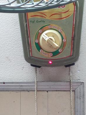

    Gắn thêm led báo hiệu tình trạng quạt điện hoạt động
    Nhiều gia đình mất hết nhiều thứ khi xảy ra cháy, chỉ với tình huống thông dụng nhưng vô cùng nguy hiểm : đó là các quạt treo tường, quạt bàn vỏ nhựa thường được treo, đặt phía trên bộ sa lông phòng khách, trên tấm nệm phòng ngủ,…nói chung là phía dưới là vật liệu dễ cháy, dễ bắt lửa.
    Sau thời gian dài chất lượng quạt kém đi, tụ điện giảm, kẹt trục,…cánh quạt không quay nhưng luôn có điện mà không biết. Làm nóng dần dây quấn, làm chảy vỏ nhựa rơi xuống, nhiệt độ cao bắt lửa vào sa lông, tấm nệm, sách vở, dầu nhớt,….thì chuyện kinh khủng rồi sẽ đến.
    Sự cố này phát triển chậm nên càng nguy hiểm khi vắng nhà hoặc nơi làm việc nghỉ cuối tuần, kỳ nghỉ lễ.
    Biện pháp khắc phục là các nhà sản xuất gắn thêm cầu chì nhiệt bảo vệ, nhưng do bị nâng giá thành nên hiếm có nơi nào thực hiện. Vì thế phải tự cứu thôi, nên trong gia đình, nơi làm việc cần chú ý bên dưới quạt không có vật liệu dễ cháy hoặc phải có che chắn là được.
    Nếu không thể khắc phục được thì phải làm sao ?
    Tạm thời có thể là : trên quạt cho gắn thêm đèn led, chỉ sáng đèn khi quạt chạy cánh quạt. Khi đèn led sáng mà không chạy cánh quạt là báo hiệu nguy cơ cháy. Cách này không phải tốt nhất nhưng ít nhất giúp ta kiểm tra bất kỳ khi nào quạt có nguy cơ cháy.
    Giá thành cực rẻ, chỉ khoảng 1.000đồng /led+điện trở 100k,
    Có thể tự làm : rút điện, mở hộp điện có hộp số quạt, khoan lỗ nhỏ gắn bóng led, đấu nối 2 đầu dây đèn led+trở : đầu dây1 vào dây nguồn thứ nhất và đầu dây2 vào chấu số (công tắc xoay, nguồn thứ hai), băng kín các mối nối.

    Đèn Led sáng khi bật công tắc hộp số 1, 2, 3 mà thôi.

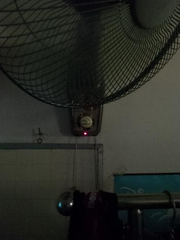

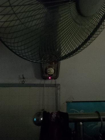

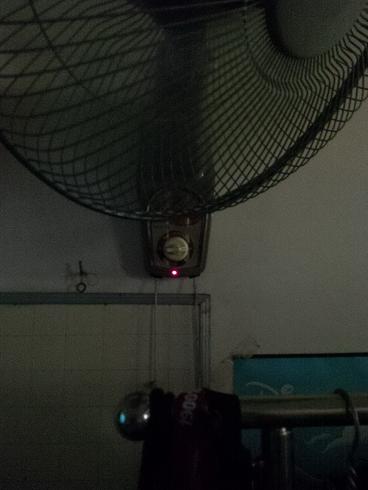

Name:	Quattreotuong (3)++.JPG
    Buổi tối hoặc khi ra về tắt đèn, thì đèn Led càng sáng, báo hiệu quạt đang có điện.
