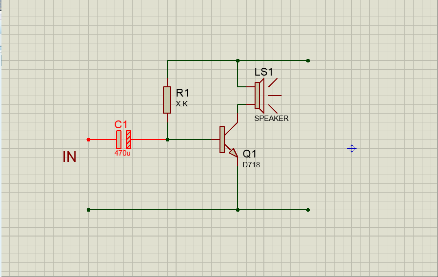

mạch này chạy đuợc ko phải lừa tình. cái này dùng 2 con tôi thì dùng 3 con. 1 tiền kđ 1 cặp thúc ok men. vẽ 1 phát chạy ngay.
mạch khuếch đại âm thanh đơn giản dùng 2 transistor
cho mình xin lỗi tại mình không để ý!Nguyên văn bởi trung9999 Xem bài viết[MENTION=299373]tuphamquy[/MENTION] nếu b nói là: "mạch bạn ấy vẽ theo kiểu của bạn ấy khó có thể nói đúng hay sai đk!", thì b cũng rất nhầm nhé. B [MENTION=278497]mr lehung[/MENTION] có nói mạch này để cho ng chưa biết tham khảo và làm theo. vậy t muốn hỏi b [MENTION=299373]tuphamquy[/MENTION] là nếu đưa ng chưa biết 1 sơ đồ nguyên lý mà đến cái nhỏ nhất là vẽ đèn bán dẫn cũng vẽ nhầm đèn thuận sang đèn ngược, thử hỏi ai chấp nhận đc ? hơn nữa vì những cái nhỏ bé đó sẽ làm cho họ lầm tưởng là vẽ như vậy đúng. sau này họ đi hc chuyên nghiệp thì họ ms biết ...

R1 là: Nâu Đen Cam, R2 là: Nâu Đen ĐỏNguyên văn bởi haivan143 Xem bài viếtR1 : 10K
R2 : 1K
là trở mấy vòng màu ah? và màu gì ah? e là hs nên ko rành đt ah! tks!
Nguyên văn bởi boyngoc Xem bài viếtbac gui cho xem so do mach va gi luon cac tri so voi,dien tro,tu,tran,nguồn nuoi
mạch này mình xài nguồn 12v
tran D718
Trở từ 2k-10k (cân chỉnh tiếng ù)
tụ >470ufđiện tử là tử vì điện...

bạn có hiểu topic đang bàn về vấn đề gì không??Nguyên văn bởi trongbang3 Xem bài viếtnếu chỉnh cho nghe được thì tiếng nhỏ thôi.
bạn thử ráp chưa??
mạch này chỉ cho new member thử nghiệm nên nó không thể nào so sánh như mấy cái ampli hay cục sub đâu bạn!
mạch này nghe cũng to, hơi ù do ăn nguồn trực tiếp! nhưng phải biết cân chỉnh nguồn và R sao cho phù hợp. tỏa nhiều nhiệt nên cần tản nhiệt tốt cho tran!điện tử là tử vì điện...
-tuan tu, 16t, Đồng nai. (GK)
vậy bạn đã cho trở với tụ vào chưa??Nguyên văn bởi phamvanhoang Xem bài viếtđúng đó. lúc trươc tôi đã lắp thử chỉ với 1 con tran. không có trở định thiên. cũng không có tụ nhưng nó vẫn kêu giống như tín hiệu. chỉ có điều âm thanh còn bé hơn tín hiệu nên tôi không gọi nó là mạch khuyếch đại
không gắn thì làm mạch kd làm mô!điện tử là tử vì điện...
không phải. ý tôi là trước đây thí nghiệm về tránitor tôi chỉ làm như vậy. còn nếu có R định thiên thì tín hiệu đầu ra mới lớn được. còn cái tụ không bít nó để làm gì.Nguyên văn bởi tuphamquy Xem bài viếtvậy bạn đã cho trở với tụ vào chưa??
không gắn thì làm mạch kd làm mô!nó đơn giản mà bạn cứ theo đuổi ắt thành công
tụ dùng để ngăn DC chỉ cho AC đi qua thôi!Nguyên văn bởi phamvanhoang Xem bài viếtkhông phải. ý tôi là trước đây thí nghiệm về tránitor tôi chỉ làm như vậy. còn nếu có R định thiên thì tín hiệu đầu ra mới lớn được. còn cái tụ không bít nó để làm gì.điện tử là tử vì điện...

ồ vậy tín hiệu yếu quá thì phải dùng tụ có điện dung nhỏ nhỉ.Nguyên văn bởi tuphamquy Xem bài viếttụ dùng để ngăn DC chỉ cho AC đi qua thôi!nó đơn giản mà bạn cứ theo đuổi ắt thành công
xét tính hiệu yếu chứ không phải nhỏ nha!Nguyên văn bởi phamvanhoang Xem bài viếtồ vậy tín hiệu yếu quá thì phải dùng tụ có điện dung nhỏ nhỉ.
tín hiệu yếu quá thì xài tụ lớn thường bị chập chờn nghe như kiểu sụt nguồn vậy!điện tử là tử vì điện...
