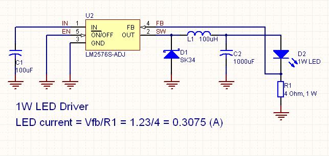

Cho mình hỏi về driver cho LED luxeon để lắp trên xe máy!
