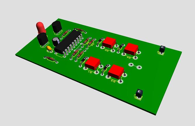

Mình định làm cái mạch thu phát hồng ngoại để bật tắt các thiết bị điện trong nhà (gồm 4 thiết bị). Trong mạch mình dùng cặp PT2262 & PT2272.Có phải là khi ấn nút trên Remote thì bên mạch thu sẽ giữ trạng (nhãy lên mức 1) và khi ấn lại nút đó thì nó trở lại mức 0 và giữ trạng thái.-> điều khiển rơ le đóng mở> bật tắt thiết bị điện. Mình post lên sơ đồ, mọi người xem giúp mình nhé
Mạch thu-phát hồng ngoại

Có loại linh kiện gì mà ngõ vào tác động bằng sườn dương (âm) thì ngõ ra đổi trạng thái (mức 0 lên mức 1). và khi ta tác động lại bằng sườn dương(âm) thì đảo trạng thái lại ko nhỉ.(Ko nói đến FF) .Nếu có thì mình giải quyết đc 4 kênh của PT2272
Khi bạn nhấn và giữ nút nhấn bên Remote thì chân tương ứng bên mạch thu sẽ lên mức 1, nhưng khi bạn không nhấn nút thì nó lại trở về mức 0, bạn cần sử dụng mạch FF để chốt.Nguyên văn bởi nquoccdt Xem bài viếtMình định làm cái mạch thu phát hồng ngoại để bật tắt các thiết bị điện trong nhà (gồm 4 thiết bị). Trong mạch mình dùng cặp PT2262 & PT2272.Có phải là khi ấn nút trên Remote thì bên mạch thu sẽ giữ trạng (nhãy lên mức 1) và khi ấn lại nút đó thì nó trở lại mức 0 và giữ trạng thái.-> điều khiển rơ le đóng mở> bật tắt thiết bị điện. Mình post lên sơ đồ, mọi người xem giúp mình nhé

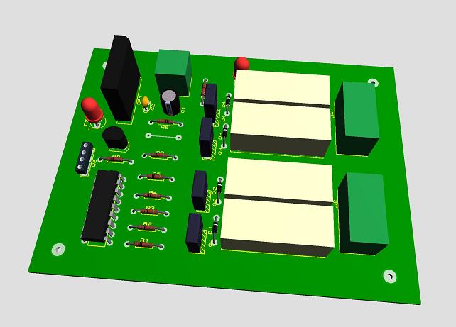

Mạch thu này sử dụng 9149 nhưng bạn có thể tham khảo phần FF đóng mở RL của nó:

Mạch của bác pctcom lại thêm SW1-SW4 nưa ở trên mạch thu cúng tốt. Lỡ như muốn bật tắt mà lại Mất điều khiển thì dùng luôn trên đó cung tốt nhị.
Nhưng:
Khi Nhấn Phím đó bận vừa thả tay ra nó lại chuyển trạng thái khác(bật tắt bật tắt liên tục trong khoảng thơi gian ngắn) thì sao. Nhấn 3-4 lần mới tắt hay bật được (gọi chung là Nhảy Phím)
Mình có ý này, thấy cúng tốt và ít linh liện :
Dùng tụ 10m10v nối song song với R470, thế là mình được 1 mạch Trễ, Trước khi đi vào Kích chân CLK nên dung thêm diot 4148
