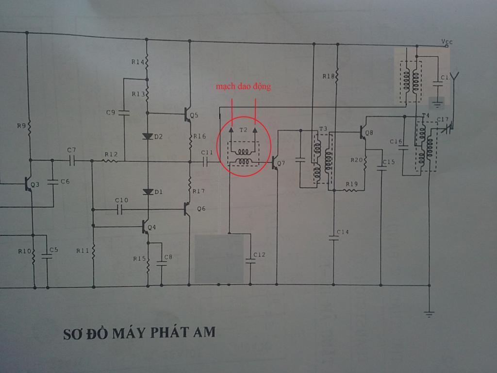

cần giúp đỡ mạch dao động (điện tử thông tin)

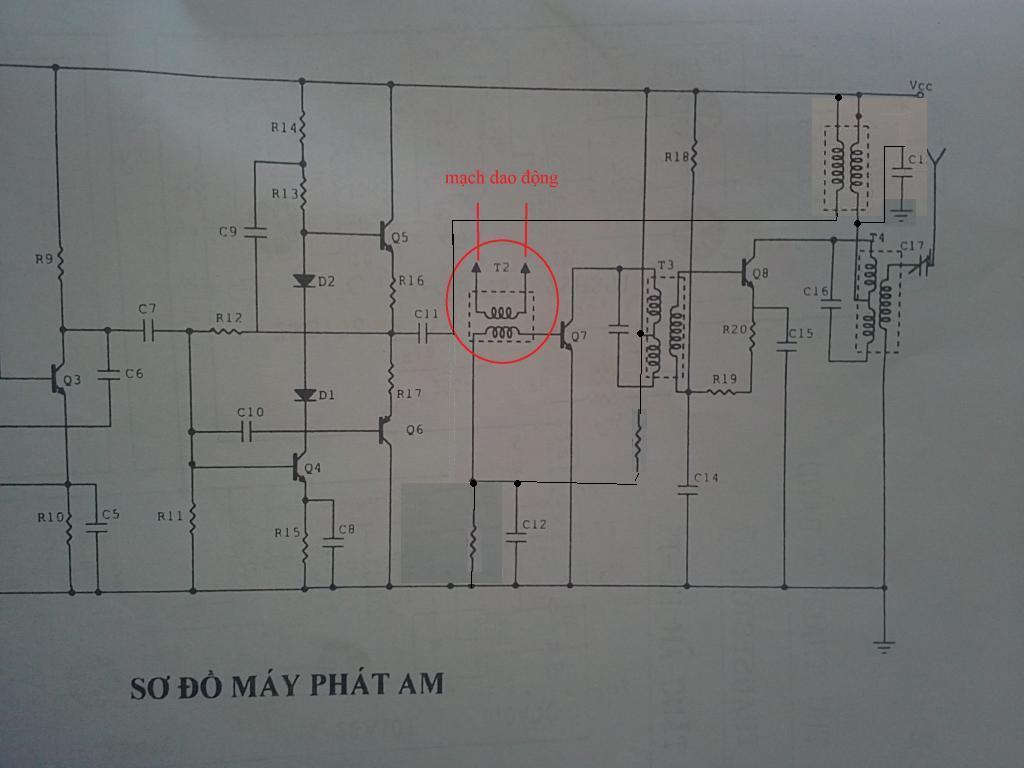

Bởi cực B con Q7 nhận âm tần điều chế từ mạch công suất Q5,Q6 sẽ bị quá tải do tín hiệu có công suất quá lớn, điều chế ra sẽ bị méo . Dùng mạch âm tần như thế thì nên điều chế ở cực C con Q8 (Từ nguồn tới T4)Nguyên văn bởi tychuot289 Xem bài viếtghép mạch dao động nội vào chổ khoanh tròn đỏ

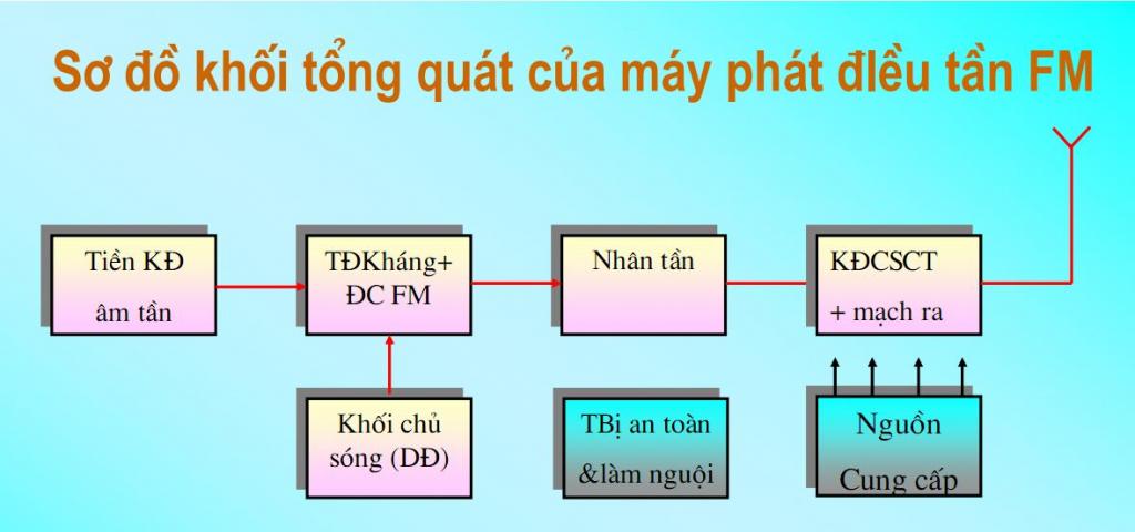

Kiểu này "xưa" rồi bây giờ là PLL điều chế trực tiếp sóng mang luôn khỏi nhân tần.Nguyên văn bởi tychuot289 Xem bài viếtanh có sơ đồ linh kiện cho sơ đồ khối FM trên không .cho em với .tìm google mà không thấy
[ATTACH=CONFIG]48396[/ATTACH]
SKYPE NICK: anhtungdx
biết là vậy nhưng học thì vẫn học toàn cái cơ bản ngày xưa thôiNguyên văn bởi muaban Xem bài viếtKiểu này "xưa" rồi bây giờ là PLL điều chế trực tiếp sóng mang luôn khỏi nhân tần.

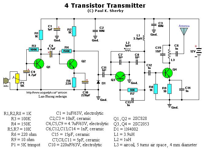

Con D1 là con diod biến dung (xài tạm 1N4002) chú ý: Nó được phân cực ngược, âm tần thay đổi biên độ => thay đổi điện dung D1 => dịch tần số tầng dao động Q3.Nguyên văn bởi tychuot289 Xem bài viếtcho em hỏi con diode D1 có nhiệm vụ gì vậy anh

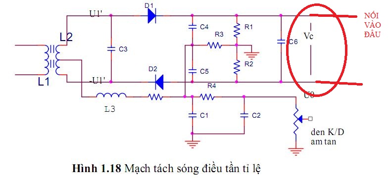

Vc kôg nối vào đâu cả,Uo là tín hiệu ngỏ ra nối vào mạch kđ âm tần[công xuất ra loa]Nguyên văn bởi tychuot289 Xem bài viếtcho em hỏi 2 đầu Vc và Uo nối vào đâu
[ATTACH=CONFIG]49097[/ATTACH]
CẢM ƠN ANH .pà cô ra đề thi đổi máy thu Am thành Fm nên e thay zô mà k hỉu chổ đó nên nhờ mấy anh giup hjhjNguyên văn bởi manhnha11 Xem bài viếtVc kôg nối vào đâu cả,Uo là tín hiệu ngỏ ra nối vào mạch kđ âm tần[công xuất ra loa]
