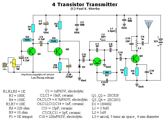

giúp em cái mạch phát fm
Thế là bạn đã thông minh hơn lúc chiều rồi đó.Nguyên văn bởi mach_phat_fmmạch này đúng là mạch rởm thôi em không làm nữa , lanhuong là ai , toàn ''ăn cắp'' mạch của người khác rồi đề tên mình vào ......
Thạch anh 12.000 (hoặc 12MHz) thay vào vị trí thạch anh 10.7 cũng dùng được, nhưng có thể tần số phát cuối cùng sẽ khác 98M.Nguyên văn bởi mach_phat_fmmọi người cho em hỏi mạch này của anh queduong
có dùng được thạch anh trong máy tính để bàn không ạ không ạ . trên thân nó ghi 12.000
Tôi định làm để bán cho giáo viên mà.
Hồi trước tôi có mua 1 cái của Tung khủa, thử 30 phút ngon lành. Đem về thử lần 2 là bị khot khet,... nửa tháng sau "mất sóng" luôn. Về sau phát hiện ra là mỗi lần bị sự cố, chỉnh trimer thì thu phát lại OK.
Đến khi hết pin, thay pin mới lại phải chỉnh lại.
Hóa ra tần số bị "dịch chuyển" theo điện áp nguồn. Hic.
Chẳng lẽ cứ phải kè kè cái tuốc vít để chỉnh trimer? Mà thế thì đến ngay mình dùng cũng còn khó chịu, nói chi nguời khác...Chưa đỗ tú tài, nên vẫn còn phải đi học.
