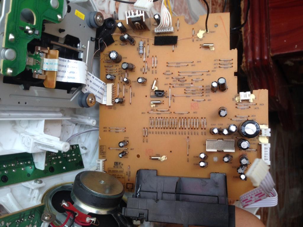

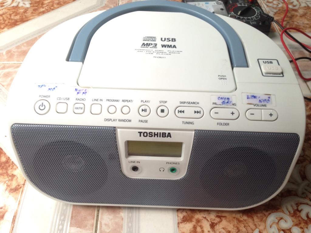

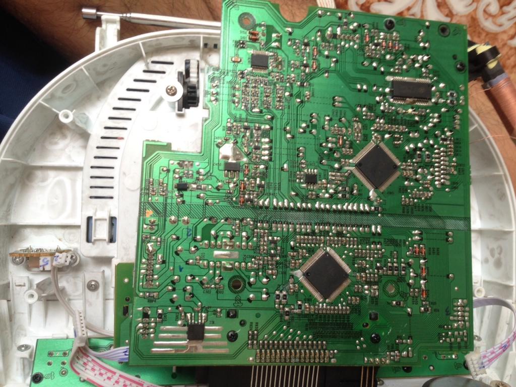

                  Chào các bạn,
                  Mình có cái cassette trời mưa bị vô nước, mình tháo ra vệ sinh cho khô ráo nhưng khi gắn lại thì tần số bắt sóng của nó cũng thay đổi luôn, từ dãy 87.6-108 xuống dãy 76-90MHz, mò mẫm nhưng không làm dc nên lên đây hỏi. Ae nào biết giúp đỡ với!

                    Dải 87.6-108 MHz là dải tần FM thông dụng.
                    Dải 76-90MHz là dải tần FM nội địa Nhật.
                    Tạm hiểu là IC xử lý của bạn được thiết kế sẵn để dùng cho nhiều options, hay dân dã thì gọi là "nhiều hệ".
                    Đối với IC xử lý như vậy, phải có datasheet thì mới xác định được vị trí liên quan đến chức năng chuyển option / "chuyển hệ".
                    Thường thì việc "chuyển hệ" được thực hiện đơn giản bằng cách lắp thêm hoặc bỏ bớt 1 linh kiện (mà thường là diode hoặc dây nối, vv...).
                    Biết đâu đó, sau khi máy khô hẳn thì lại làm việc bình thường...

                      Tháo ra tháo vào cả chục lần không được, hôm nay để nó nằm im tự dưng lại trở về dãy sóng cũ
                      Mod đoán hay thật

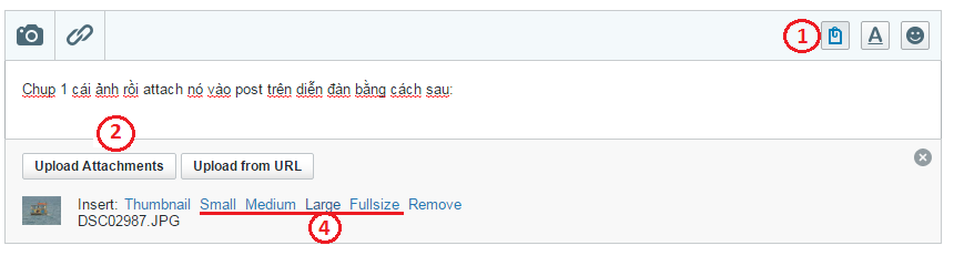

                              Chụp 1 cái ảnh rồi attach nó vào post trên diễn đàn bằng cách sau:
                              (1) Click vào hình cái kẹp ghim ở phía trên bên phải của ô "Viết phản hồi"
                              (2) Click vào "Upload Attachments"
                              (3) Chọn file hình muốn up từ máy tính rồi bấm Open
                              (4) Chọn kích thước hiển thị (Small, Medium, Large, Fullsize) Nên chọn Large.
