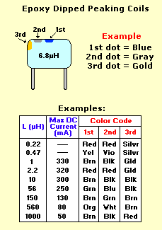

Nguyên văn bởi GA_CN
Cách đọc màu của cuộn cảm
đung roi đó ban cuộn cảm và điên trơ điện trơ điều giống nhau về hình dạng.nhưng kí hiệu chủ yéu la 3 vong mau thoi.trong ki thuat máy tính và điện tư thường có hình dáng lớn hơn điện trở.con trong dt di đọng thi chúng như nhau.chỉ có dùng thang đo om mới đo để phân biệt thôi
Cuộn cảm nguoài kích thước lớn hơn một chút thì thường có đặc điểm là hai đầu hơi thuôn nhọn hơn là điện trở (điện trở hai đầu gần như bằng), và màu thân thì thường là màu xanh lá ( điện trở thường màu kem, điện trở 5 vạch màu mới thường có màu xanh ). Bạn có thể mở cái đồng hồ đo ra xem, trong đó có cả điện trở 5 vạch màu và cuộn cảm.

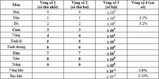

Cách đọc và nhớ bảng màu cũng cần có kĩ thuât nhớ mới nhớ lâu được. Tốt nhất là dùng phương pháp TONY-BUZZAN là hay nhất.
Em xin nêu ra 1 bài thử xem có dễ nhớ không nha. Nếu thấy không hay thì các bác cứ sáng tác lại cho em cái, em văn thơ kém lắm.
Phương pháp là nghĩ đến những cái không thể có nà liên tưởng đến cái mình cần.
Đây là bài của em, em đang áp dụng để đọc điện trở (Học cái môn thực tập điện tử ấy mà)
Cái LỐP XE treo QUE SẮT NUNG (em nghĩ sắt nung nó màu nâu) bên cạnh CON NGỖNG ĐỎ đẻ 3 QUẢ CAM (quả trứng đó) nở 4 con ngỗng VÀNG. Cả 5 đi ăn LÁ (màu lục green) gặp cái xe LAM có 6 bánh nhỏ xíu, chở 7 quả cà TÍM khổng lồ, bóp còi BÁT XÁM, bát nháo inh ỏi, lên đến tận 9 tầng MÂY.
phuơng pháp thì như thế còn hay hơn là do năng khiếu mỗi bác.
(giả thích chút nha : lốp xe màu đen tròn o ->> 0, que sắt là số 1, con ngỗng là số 2 rồi, còn quả cam là trứng ngỗng đó, mây liên tưởng màu trắng nha).
Em mới học điện tử, ông thầy bảo phân biệt điện trở và cuộn cảm, nhưng nhìn hoài vẫn thấy 2 cái y hệt nhau --> bó tay. Các anh có bí quyết nào để phân biệt 2 loại này với nhau ko (bằng mắt lẫn bằng đồng hồ đo). Với cuộn cảm thì nó có các giá trị chuẩn nào? em không nghĩ là ra chợ mua cuộn cảm bao nhiêu uH cũng có.
Có 1 số cuộn cảm trong máy đời cũ nó có hình dáng gần như con điện trở nhưng thường kích thước nó lớn hơn đồng thời coi cái màu phủ trên nguyên con. Thường cuộn cảm nó dùng màu xanh lá cho nguyên con là nhiều.
Còn vòng màu thì chưa bao giờ đi đọc nó nên cũng chả quan tâm vì có đọc cũng k biết làm gì với nó. hehe.,

Cách đọc giá trị các điện trở này thông thường cũng được phân làm 2 cách đọc, tuỳ theo các ký hiệu có trên điện trở. Dưới đây là hình về cách đọc điện trở theo vạch màu trên điện trở.
http://tusach.thuvienkhoahoc.com/w/i...sistorcode.jpg
Đối với các điện trở có giá trị được định nghĩa theo vạch màu thì chúng ta có 3 loại điện trở: Điện trở 4 vạch màu và điện trở 5 vạch màu và 6 vạch màu. Loại điện trở 4 vạch màu và 5 vạch màu được chỉ ra trên hình vẽ. Khi đọc các giá trị điện trở 5 vạch màu và 6 vạch màu thì chúng ta cần phải để ý một chút vì có sự khác nhau một chút về các giá trị. Tuy nhiên, cách đọc điện trở màu đều dựa trên các giá trị màu sắc được ghi trên điện trở 1 cách tuần tự:
Đối với điện trở 4 vạch màu
- Vạch màu thứ nhất: Chỉ giá trị hàng chục trong giá trị điện trở
- Vạch màu thứ hai: Chỉ giá trị hàng đơn vị trong giá trị điện trở
- Vạch màu thứ ba: Chỉ hệ số nhân với giá trị số mũ của 10 dùng nhân với giá trị điện trở
- Vạch màu thứ 4: Chỉ giá trị sai số của điện trở
Đối với điện trở 5 vạch màu
- Vạch màu thứ nhất: Chỉ giá trị hàng trăm trong giá trị điện trở
- Vạch màu thứ hai: Chỉ giá trị hàng chục trong giá trị điện trở
- Vạch màu thứ ba: Chỉ giá trị hàng đơn vị trong giá trị điện trở
- Vạch màu thứ 4: Chỉ hệ số nhân với giá trị số mũ của 10 dùng nhân với giá trị điện trở
- Vạch màu thứ 5: Chỉ giá trị sai số của điện trở
Ví dụ như trên hình vẽ, điện trở 4 vạch màu ở phía trên có giá trị màu lần lượt là: xanh lá cây/xanh da trời/vàng/nâu sẽ cho ta một giá trị tương ứng như bảng màu lần lượt là 5/6/4/1%. Ghép các giá trị lần lượt ta có 56x104Ω=560kΩ và sai số điện trở là 1%.
Tương tự điện trở 5 vạch màu có các màu lần lượt là: Đỏ/cam/tím/đen/nâu sẽ tương ứng với các giá trị lần lượt là 2/3/7/0/1%. Như vậy giá trị điện trở chính là 237x100=237Ω, sai số 1%.

Cuộn cảm
http://tusach.thuvienkhoahoc.com/w/images/Inductor.gif
Tương tự như đối với điện trở, trên thế giới có một số loại cuộn cảm có cấu trúc tương tự như điện trở. Quy định màu và cách đọc màu đều tương tự như đối với các điện trở.
Tuy nhiên, do các giá trị của các cuộn cảm thường khá linh động đối với yêu cầu thiết kế mạch cho nên các cuộn cảm thường được tính toán và quấn theo số vòng dây xác định. Với mỗi loại dây, với mỗi loại lõi khác nhau thì giá trị cuộn cảm sẽ khác nhau. Trong phần giáo trình này không đề cập cụ thể tới cách tính toán và quấn các cuộn cảm khác nhau. Phần này sẽ được đề cập cụ thể trong phần sách sau này.

Cuộn cảm

đúng rồi, cai nay hay wa!Nguyên văn bởi gso472011 Xem bài viếtĐây là bảng tra màu cuộn cảm lấy từ trang ( google cái ra luôn ):

Bạn nên ghi có dấu nữa nha, tiếng việt mà .Nguyên văn bởi phamhanh86Moj nguoj cho mjnh hoj the o mot so dong ho van nang kim thay may con dien tro nhieu vong mau nhu vay thi doc nhu the nao. Va bat dau doc tu dau nao? Minh thay dau nao cung giong nhau het
Bạn xem hình này nha :
- Chắc hẳn là nhìn vào đó thì bạn sẽ biết cách tính, cách đọc của điện trở 5 vòng màu rồi, rất dễ dàng. Nhưng thực tế khi cầm 1 con điện trở lên thì mình sẽ không biết đọc từ chiều nào, đó mới là khó khăn.
- Theo như lý thuyết thì cái vòng màu cuối cùng sẽ có khoảng cách xa hơn 4 vòng kia, nhưng thực tế thì hiếm khi đúng.
- Để đọc đúng loại R này, bạn nên thuộc 1 số giá trị của điện trở, ví dụ : 1k, 1k2,1k5,2k2, 2k7, 3k3, 3k9,4k7, 5k1,5k6,6k8,8k2,9k1 ... đó là những giá trị cơ bản của điện trở.
VD : con điện trở 2k2 sẽ là : đỏ đỏ đen nâu nâu . Tức là 220*10^1 sai số 1%. Nếu bạn đọc ngược lại thì nó sẽ là : nâu nâu đen đỏ đỏ, vậy với 4 vòng đầu sẽ là con điện trở 110*10^2, tức là 11k, như vậy con số 11 này không nằm trong nhưng giá trị của điện trở rồi vì chỉ có 10 hoặc 12 hoặc 15 mà thôi. Như vậy là bạn phải biết đọc ngược lại.
- Thông thường loại 5 vòng màu này có màu sai số là màu nâu: sai số 1%
Đó là với con điện trở dễ phân biết, với con có giá trị 100R,1K,10K thì rất khó phân biệt chiều nào, lúc đó chỉ có đem đồng hồ ra đo mà thôi.
