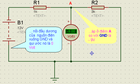

Dấu Âm trong hiệu điện thế là để chỉ chiều dòng điện. Về mặt "độ lớn" thì 12V và -12V là như nhau (giống như vận tốc ý, nói vận tốc -12km/h là để chỉ chiều chuyển động ngược với chiều dương quy ước mà thui). Vì vậy, chỉ với một nguồn điện bất kỳ đều có thể biến nó thành nguồn âm hay nguồn dương tùy vào cách mắc cực của nó vào tải.Nguyên văn bởi thientaisodo Xem bài viếtEm thấy có nguồn người ta ghi FV và -21v , Các bác cho em hỏi về bản chất của hiệu điện thế âm , nó được tạo ra như thế nào vậy ? Thank !!!

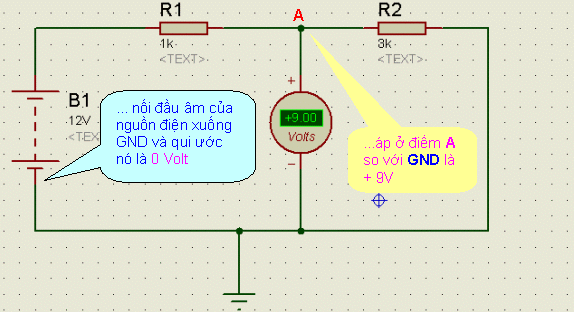

... đây chỉ là qui ước thôi mà (xem hình) trường hợp bác chỉ có một nguồn đơn, muốn chuyển đổi thành nguồn đôi thì phải dùng đến mạch converter...Nguyên văn bởi thientaisodo Xem bài viếtBac co the noi ro hon cach tao ra hieu dien the am duoc khong . Cam on nhieu
... mạch trên đây là chỉ mạch phân áp thôi (lấy ví dụ để minh họa) không phải mạch converter... mạch converter nó phức tạp hơn nhìu....Nguyên văn bởi gà điện tử Xem bài viếthì, mạch converter này gọi đơn giản là mạch phân áp dùng điện trở phải ko bác MHz?
