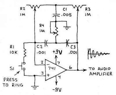

Cần giúp về nguyên lý hoạt động của mạch chuông điện tử!

r4 c1 c2 c3 tạo dao động r2 r3 hồi tiếp 741 khuyếch dại còn đồ thị âm thanh giam dầm thì tụ nó xả lần và hết đấykiếm của kiếm khách , bút của văn nhân , chân của vũ giả , giọng ca của ca nữ , đấu chí của anh hùng , mỏ hàn của thợ điện . đều giống nhau ở 1 điểm là:

Đây là chủ đề bài tiểu luận của mình đó! Nhờ bạn mà mình dần hiểu về nguyên lý rồi! Cảm ơn bạn nhiều lắm!!! hi hiNguyên văn bởi huukhanh Xem bài viếtr4 c1 c2 c3 tạo dao động r2 r3 hồi tiếp 741 khuyếch dại còn đồ thị âm thanh giam dầm thì tụ nó xả lần và hết đấyBùi Thành Hậu
