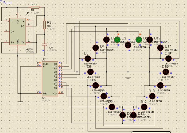

Các bác chỉ cho e với. E lắp cái mạch như hình vẽ mà nó chỉ sáng 1 đèn chứ ko sáng tuần tự từng bóng một. Cám ơn các bác rất nhiều
Tại sao mạch đèn led 555 và 4017 lại chỉ sáng 1 đèn
Thứ nhất bạn kiểm tra xem chân 3 của 555 có tạo dao động ko. ví dụ như chớp, tắt.Nguyên văn bởi yeukh1990 Xem bài viếtCác bác chỉ cho e với. E lắp cái mạch như hình vẽ mà nó chỉ sáng 1 đèn chứ ko sáng tuần tự từng bóng một. Cám ơn các bác rất nhiều

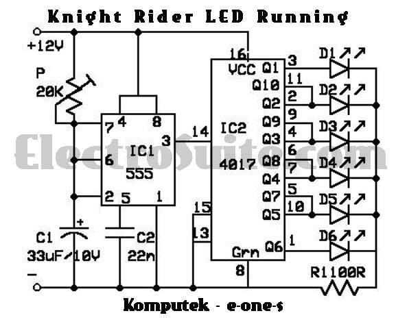

Eò cái mạch trên mấy đầu ra nó nối chung như vậy đâu có đc,bạn cho nó qua con diot 4148 rồi mới đâu chung đầu ra của 4148 lại rồi mới nối với led.
Như thế này nè.

à mà nếu ko chạy thì thay con 4017 đi nhé,sờ xem nó nóng ko,có thì nó die rồi.

Mình thấy mạch của bạn và của mình không khác nhau là mấy. Mình nghĩ là con IC có vấn đề thôi chứ ko cần phải thay đi-ốt đâu. Chẳng thấy nó sáng nản quáNguyên văn bởi hoangnam555 Xem bài viếtEò cái mạch trên mấy đầu ra nó nối chung như vậy đâu có đc,bạn cho nó qua con diot 4148 rồi mới đâu chung đầu ra của 4148 lại rồi mới nối với led.

Nhìn kiểu gì mà nói ko khác,chân 11 và chân 2,khi 4017 đếm,chân 2 sẽ ở mức cao đầu tiên,chân 2 sẽ đưa mức cao về chân 11 như vậy là chập nguồn chân 11 rồi,tương tự các chân còn lại cũng vậy,sở dĩ thêm doit vào là để các chân của 4017 ko bị ngược nguồn,ko tin thì cứ thử,còn ko làm như mạch mình đưa thì tuỳ cậu,nếu làm chạy thì cho mình biết để bái sư.Nguyên văn bởi yeukh1990 Xem bài viếtMình thấy mạch của bạn và của mình không khác nhau là mấy. Mình nghĩ là con IC có vấn đề thôi chứ ko cần phải thay đi-ốt đâu. Chẳng thấy nó sáng nản quá

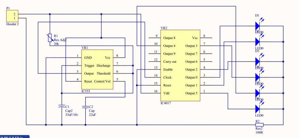

Mình ko có ý là bảo bạn góp ý sai. Đây là sơ đồ nguyên lý của mình. Bạn xem rồi sai chỗ nào chỉ cho mình với nhéNguyên văn bởi hoangnam555 Xem bài viếtNhìn kiểu gì mà nói ko khác,chân 11 và chân 2,khi 4017 đếm,chân 2 sẽ ở mức cao đầu tiên,chân 2 sẽ đưa mức cao về chân 11 như vậy là chập nguồn chân 11 rồi,tương tự các chân còn lại cũng vậy,sở dĩ thêm doit vào là để các chân của 4017 ko bị ngược nguồn,ko tin thì cứ thử,còn ko làm như mạch mình đưa thì tuỳ cậu,nếu làm chạy thì cho mình biết để bái sư.
phần dao động 555 có vấn đề,giữa chân 6 và 7 phải có 1 điện trở.lắp 1 con led vào chân 3 555 xem có dao động ko?Nguyên văn bởi yeukh1990 Xem bài viếtMình ko có ý là bảo bạn góp ý sai. Đây là sơ đồ nguyên lý của mình. Bạn xem rồi sai chỗ nào chỉ cho mình với nhéĐT: 0972 20 58 68

Chân 3 ủa 555 lắp đèn led nối với cực âm vẫn sáng bình thường bạn ak.Nguyên văn bởi hoangnam555 Xem bài viếtphần dao động 555 có vấn đề,giữa chân 6 và 7 phải có 1 điện trở.lắp 1 con led vào chân 3 555 xem có dao động ko?
Mình đã làm theo bạn bảo.Lắp thêm điện trở vào giữa chân 6 và 7. Thậm chí còn thay con 4017 khác nhưng vẫn không được
Nó sáng thôi à,bạn chỉnh biến trở sao cho nó nháy mới đc,khi nó nháy nghĩa là tần số nó nhỏ thì mắt người mới thấy đc,còn cái biến trở theo như hình bạn đưa thì mình thấy nó chỉ nối 2 chân bìa,bạn nối chân giữa với 1 chân bìa bất kì nào và chỉnh sao cho led ở chân 3 nháy mới đc.Nguyên văn bởi yeukh1990 Xem bài viếtChân 3 ủa 555 lắp đèn led nối với cực âm vẫn sáng bình thường bạn ak.
À chân số 8 mạch của bạn chưa nối mass,hình như bạn ko xài protues nhỉ,mô phỏng xem nó có hoạt động ko?ĐT: 0972 20 58 68

Ak bạn ơi! Mình dùng con biến trở 20k. Khi mình nối nguồn cho mạch chạy thì con IC 555 rất nóng. bỏng cả tay luôn.Nguyên văn bởi hoangnam555 Xem bài viếtNó sáng thôi à,bạn chỉnh biến trở sao cho nó nháy mới đc,khi nó nháy nghĩa là tần số nó nhỏ thì mắt người mới thấy đc,còn cái biến trở theo như hình bạn đưa thì mình thấy nó chỉ nối 2 chân bìa,bạn nối chân giữa với 1 chân bìa bất kì nào và chỉnh sao cho led ở chân 3 nháy mới đc.
Thêm trở vào giữa 2 chân 6 và 7 của 555, xem có xung ở đầu ra ko?
Vẽ lại mạch 4017 đi bạn! Bạn lắp mạch đấy lẽ ra chỉ có 1 led ở trạng thái đầu tiên sáng rồi tắt rất lâu sau đó mới sáng lại! Ở 1 thời điểm chỉ có 1 trạng thái cao, nhưng lại dc nối với trạng thái thấp có khác gì chập nguồn vào mass! Ko chết IC là may

Bạn cho mình 1 cái mạch chuẩn được ko? Mình đang cần để nộp bài tập cho thầy giáo.Nguyên văn bởi cddt061 Xem bài viếtThêm trở vào giữa 2 chân 6 và 7 của 555, xem có xung ở đầu ra ko?
