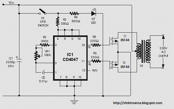

mọi người cho em hỏi về inverter 4047
thyristor thay cho mosfet thì không được còn Z44 thay bằng 7N90 thì được nhưng công suất giảm vì 7N90 chịu dòng nhỏ hơn. Có thể đấu // nhiều con 7N90 để tăng dòng hoặc nhổ mấy con FET ở main máy tính ấy cũng được.Chuyển điện điều hòa Nhật, nồi cơm IH ... từ 100V sang 220V
nếu bạn có d718 thì bạn thay 2 con fet đó bằng d718 hết cũng được.Nguyên văn bởi tkhue Xem bài viếtvâng .thanks anh nếu mà phải đấu song song thì em dùng d718 rui`,email:
