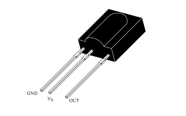

Ai biết làm ơn cho mình hỏi con mắt thu hồng ngoai ( TSOP1738 chẳng hạn) khi nó nhận được tín hiệu hồng ngoại thì đầu ra của nó là dòng hay áp vậy?? cảm ơn
Hỏi về mắt thu hồng ngoại
Đầu ra của modul thu hồng ngoại là áp, điện áp ngõ ra của nó thường là 85 % Vcc. Muốn dùng nó để lái relay, motor, thậm chí Led phải dùng các mạch khuếch đại dòng hay (và) áp đủ lớn theo yêu cầu dòng tải.Nguyên văn bởi daibanglua Xem bài viếtAi biết làm ơn cho mình hỏi con mắt thu hồng ngoai ( TSOP1738 chẳng hạn) khi nó nhận được tín hiệu hồng ngoại thì đầu ra của nó là dòng hay áp vậy?? cảm ơn

Đây là datasheet của nó http://www.alldatasheet.com/view.jsp...738&q=TSOP1738

Cái con TSOP1738 này mình hỏi cũng không có đâu,mình cũng mua con hình dáng như vậy, giống như thế,chỉ có 3k thôi(giá cách đây 1 tháng rùi) chắc là hàng dỏm thôi mà, mình thử thì nò thu được khoảng 4-5m thôi à, dù là bên mạch phát có khuếch đại lên thì nó cũng thu được có thế thôi. Chịu vậy !!!Nguyên văn bởi catsini Xem bài viếtCũng đang làm mạch hồng ngoại thì search ra luồng này. Con này chợ trời, Nhật tảo bán là SM0038( giá 4k), hình dáng giống hệt con TSOP1738 nhưng chất lượng kém hơn. Không hiểu bác alone mua bao nhiêu 1 con 1738
Dải tần số mà nó thu được là trong khoảng 36Khz đến 38Khz, bạn có thể thử bằng cách dùng con 555 để phát xung có tần số trong khoảng đó thì sẽ thấy tín hiệu thôi. Còn nếu nằm ngoài khoảng tần số đó thì nó sẽ không phản ứng gì hết, cái náy mình đã test thử rồi.Nguyên văn bởi phong_hitech Xem bài viếtcác bạn cho mình hỏi cái mắt nhận hồng ngoại 3 chân có dải thông là bao nhiêu đấy? mình định lắp cái đktx mà không biết dải thông của nó là bao nhiêu
mình mua con này ở nhật tảo giá 8k một con.Mình test tần số nó khoảng 38-39khz.Nguyên văn bởi catsini Xem bài viếtCũng đang làm mạch hồng ngoại thì search ra luồng này. Con này chợ trời, Nhật tảo bán là SM0038( giá 4k), hình dáng giống hệt con TSOP1738 nhưng chất lượng kém hơn. Không hiểu bác alone mua bao nhiêu 1 con 1738
Con TSOP1738 - Infrared Sensor giá 15KNguyên văn bởi alone_87 Xem bài viếtmình mua con này ở nhật tảo giá 8k một con.Mình test tần số nó khoảng 38-39khz.

tuy chủ đề này lâu rui nhưng mấy hôm nay mình dang cần mạch cảm biến phát hiện có vật cản phía trước , nhưng dang rắc rối con mắt thu, mình mua con nay o cho nhat tao , chi có loại SM0038 với loai có vỏ bọc sắt nhưng ko có số gi hết, con SM 0038 nay hình như giống với con TSOP 1738, nhưng ngõ ra của nó chỉ về 0 rồi trở về mức 1 lại lập tức khi có tin hiệu sóng hồng ngoại kích vào, có con mắt nào mà khi phát hiện vật cản nằm trước mắt nó thì nó cho ra mức 0 liên tuc hok, cái nay minh khó hieu wa???? mong Lan luong giai thich giùmhọc học nữa và học khi...... đến chết
