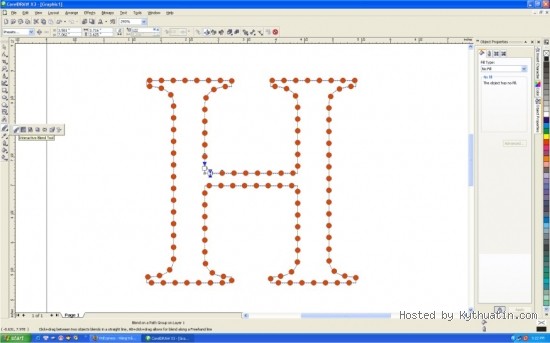

Loanh quanh ở thị trấn nhỏ của em, ra mấy cửa hàng cắt decan quảng cáo bảo họ tạo những chấm tròn trên corel cho để về cứ thé là khoan, vừa nhanh lại vừa đẹp. Nhưng các cửa hàng đều lắc đầu bởi họ cũng đâu có làm biển LED. Bác nào vào giúp em tao maket có những chấm tròn để em ra cửa hàng nhờ nó in đem về dán vào bảng để khoan theo chấm với ạ.MINHH ĐỊNH - LẠNG SƠN.

anh ơi, cái hình ấy bố trí Led có vẻ sẽ khó khoan đúng không ạ ?Nguyên văn bởi ngoc_phuc Xem bài viết
em cứ ngỡ khi thiết kế xong nó sẽ có dạng như này để khoan vừa dễ lại vừa đẹp ạ.

Vâng em cảm ơn.Nguyên văn bởi ngoc_phuc Xem bài viếtBạn thử in ra và làm 1 chữ thữ xem . khó hay dể là biết liền mà.làm như cách đó ko cắt decan dc đâu.ko có đường viền bênh ngoài ko hiển thị được các chữ. chúc bạn thành côngMINHH ĐỊNH - LẠNG SƠN.

Thưa các anh, giờ cái bảng của em nguồn 1A mà trước đây mua là không đủ. do đó em tháo luôn cái nguồn máy tính trong phòng ra để " vọc " tạm. Cái nguồn máy tính của em là 12V-10A ( em nghĩ là thoải mái ). Còn về mắc LED, em định mắc như này các anh cho em xin ý kiến với ạ.
- 3 Led TRẮNG nối với điện trở 180 ôm ( gọi là 1 nhánh )
- 5 Led ĐỎ nối với điện trở 120 ôm. ( gọi là 1 nhánh )MINHH ĐỊNH - LẠNG SƠN.
