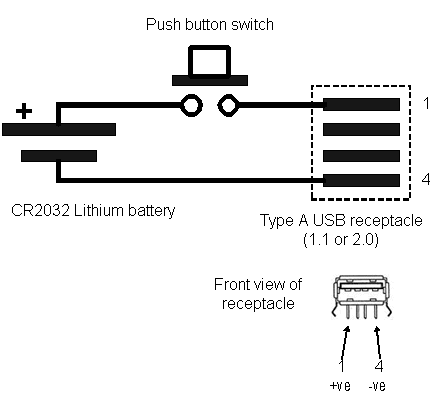

"độ" dây bấm mềm cho máy ảnh canon bác ạNguyên văn bởi viethung94 Xem bài viếtThiết bị nào chạy pin CR2032 mà lại qua chân cổng USB nhỉ ???
ra chợ mua bộ rf 4 kênh loại vỏ màu gỗ giá tầm dưới 60k ( khoảng cách đk 50m ) , mạch thu ngõ ra dùng trans ( thường là npn vì ngõ ra tích cực mức cao ) khuyếch đại dòng kéo rơle là xong rồi , chi phí tầm dưới 100k , mua về xong tháo vỏ ra tra tên ic là biết thêm cách bảo mật tín hiệu , không thì dùng luôn khỏi bảo mật vẩn được
cách này cũng có nghĩ tới rồi nhưng thấy bộ thu gắn thêm cục pin nữa thì vẫn còn to. điên rồ chút, có cách nào mod lại con chuột không dây không ta? không biết nó làm thế nào mà bộ thu bé tẹo @@Nguyên văn bởi thuannhat Xem bài viếtra chợ mua bộ rf 4 kênh loại vỏ màu gỗ giá tầm dưới 60k ( khoảng cách đk 50m ) , mạch thu ngõ ra dùng trans ( thường là npn vì ngõ ra tích cực mức cao ) khuyếch đại dòng kéo rơle là xong rồi , chi phí tầm dưới 100k , mua về xong tháo vỏ ra tra tên ic là biết thêm cách bảo mật tín hiệu , không thì dùng luôn khỏi bảo mật vẩn được
Nó phải có cái CPU của máy tính,cài driver,nếu muốn làm,mua thêm cái main core dual đc rồi,kakaNguyên văn bởi butthudien Xem bài viếtcách này cũng có nghĩ tới rồi nhưng thấy bộ thu gắn thêm cục pin nữa thì vẫn còn to. điên rồ chút, có cách nào mod lại con chuột không dây không ta? không biết nó làm thế nào mà bộ thu bé tẹo @@ĐT: 0972 20 58 68
