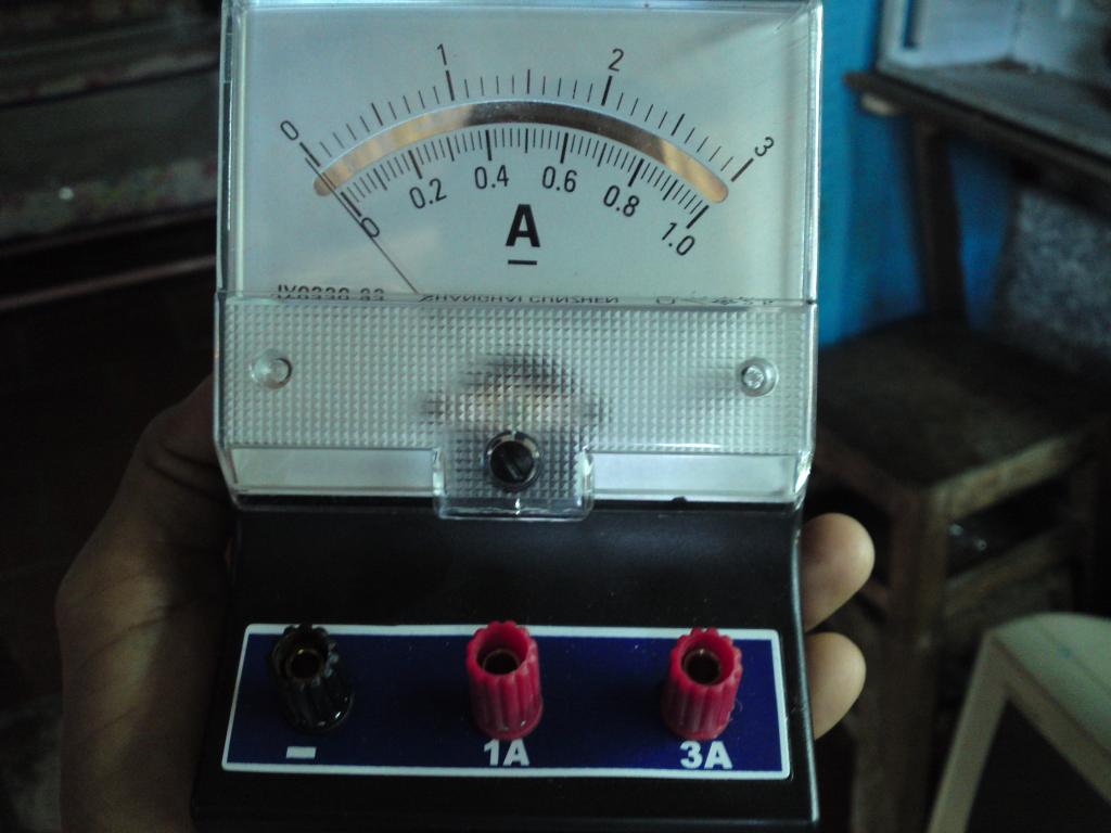

Giúp em về cái ampe kế DC

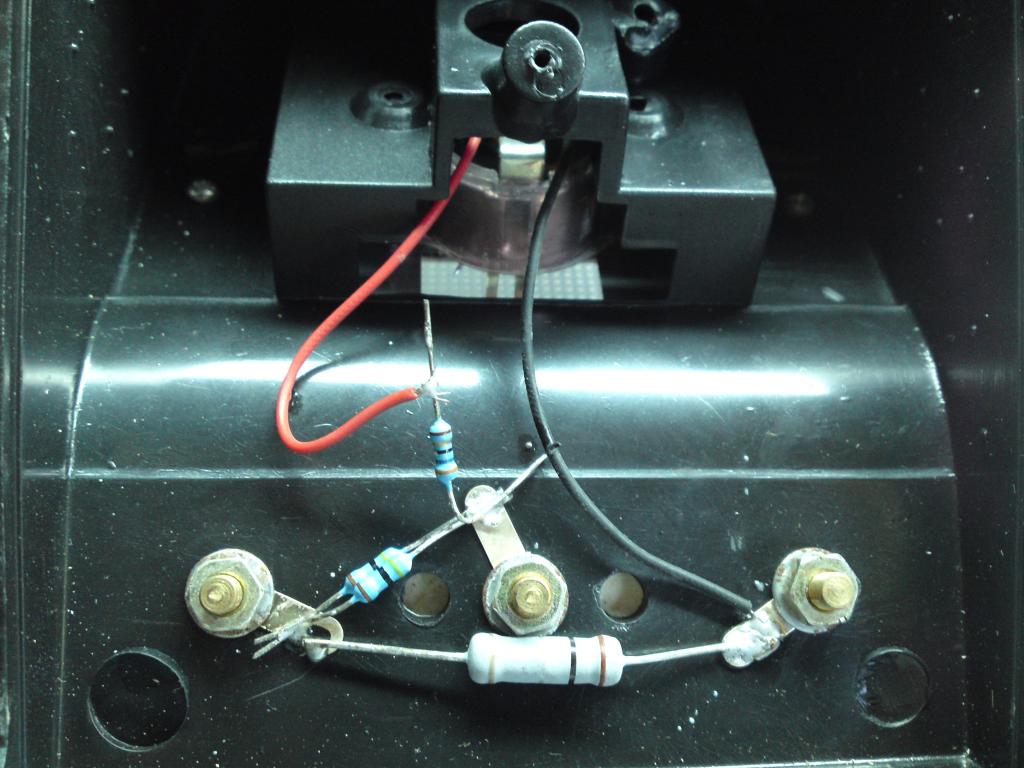

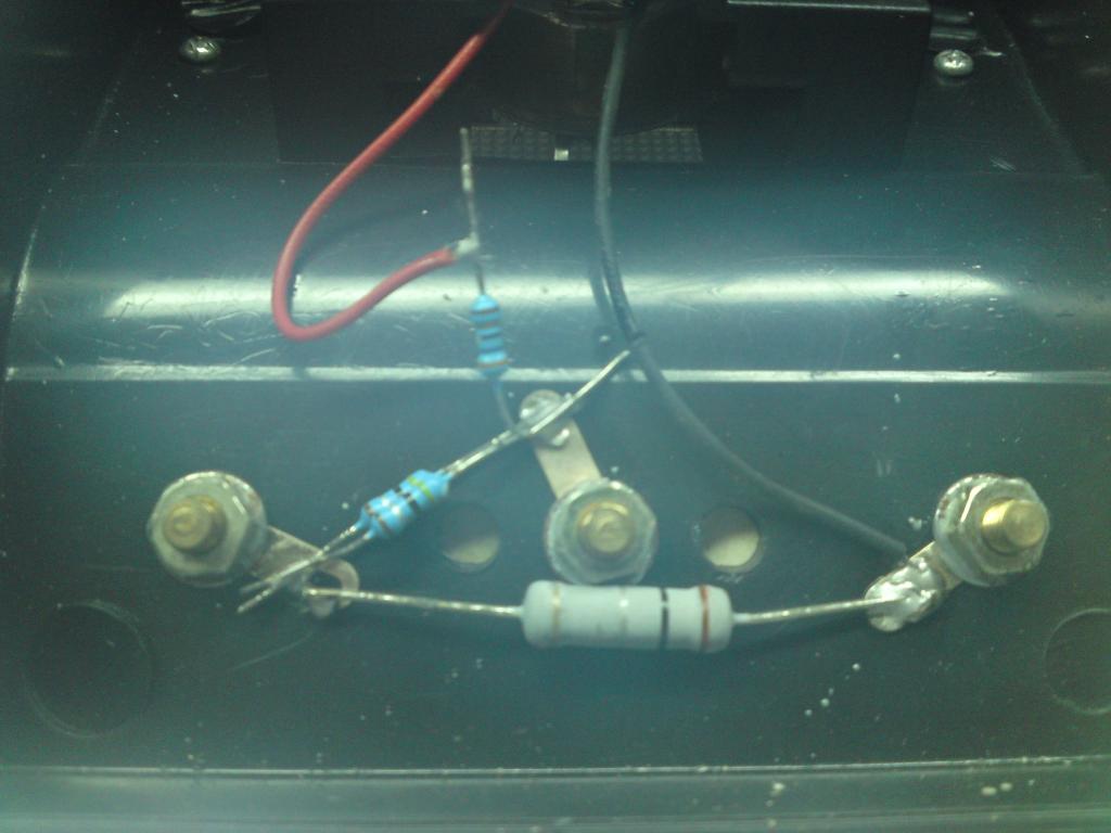

Nhìn con trở Sun của thang 3A là 0,1 Ohm (nâu-đen-bạc-vàng kim), vậy em phải mắc song song 2 con như thế nữa thì thang đo 3A thành 9A. Thang 1A giữ nguyên, cách này là đơn giản nhất. Nếu chỉnh thành thang 10A thì phải chia lại mặt số khá mệt đấy.

Em nghĩ là chỉnh thành thang 10A mới dễ dùng chứ bác, cứ lấy kết qủa thang 1A nhân 10 là đượcNguyên văn bởi hoangtam741 Xem bài viếtNhìn con trở Sun của thang 3A là 0,1 Ohm (nâu-đen-bạc-vàng kim), vậy em phải mắc song song 2 con như thế nữa thì thang đo 3A thành 9A. Thang 1A giữ nguyên, cách này là đơn giản nhất. Nếu chỉnh thành thang 10A thì phải chia lại mặt số khá mệt đấy.

Nguyên văn bởi quanghao Xem bài viếtEm nghĩ là chỉnh thành thang 10A mới dễ dùng chứ bác, cứ lấy kết qủa thang 1A nhân 10 là đượctheo mình thì 10A hay 9 A đều dể cả. 10 thì ở mặt hiển thị ở thang đo 1A đó nhân với 10 nữa. còn 9A thì lấy giá trị ở 3A đó nhân với 3 nữa.Nguyên văn bởi hoangtam741 Xem bài viếtNhìn con trở Sun của thang 3A là 0,1 Ohm (nâu-đen-bạc-vàng kim), vậy em phải mắc song song 2 con như thế nữa thì thang đo 3A thành 9A. Thang 1A giữ nguyên, cách này là đơn giản nhất. Nếu chỉnh thành thang 10A thì phải chia lại mặt số khá mệt đấy.

rồi còn giá trị shun thì: nếu 10A thì lấy giá trị shun của 1A đó chia cho 10. còn 9A thì lấy giá trị shun của 3A đó chia cho 3 là nó ra.

Vẫn biết là đều đc nhưng đã làm thì làm cho nó đơn giản, thuận tiện chứ bạn. Nhân với 10 và nhân với 3 thì phép toán nào đơn giản hơn.Nguyên văn bởi sang_dientu Xem bài viếttheo mình thì 10A hay 9 A đều dể cả. 10 thì ở mặt hiển thị ở thang đo 1A đó nhân với 10 nữa. còn 9A thì lấy giá trị ở 3A đó nhân với 3 nữa.
Mình lấy ví dụ thế này:
khi đo thang 9A thấy kết qủa là 2,8A=>Nhẩm trong đầu: 3 nhân 8 bằng 24, 3 nhân 2 bằng 6 nhớ 2 là 8=> dòng 8,4A. Trong khi đó nếu đo với thang 10 A, đồng hồ chỉ 0,84A=> Ko cần suy nghĩ nhiều cũng có ngay kết qủa là 8,4A
Đúng là chuyển thành thang 10A thì dễ đọc hơn nhưng khó làm trở Sun hơn, các điện trở không quy chuẩn nên khó mua. Hoặc phải đấu hỗn hợp nhiều trở để ra được giá trị mong muốn, việc này mình nghĩ là khó đối với học sinh.Nguyên văn bởi quanghao Xem bài viếtkhi đo thang 9A thấy kết qủa là 2,8A=>Nhẩm trong đầu: 3 nhân 8 bằng 24, 3 nhân 2 bằng 6 nhớ 2 là 8=> dòng 8,4A. Trong khi đó nếu đo với thang 10 A, đồng hồ chỉ 0,84A=> Ko cần suy nghĩ nhiều cũng có ngay kết qủa là 8,4AChuyển điện điều hòa Nhật, nồi cơm IH ... từ 100V sang 220V
