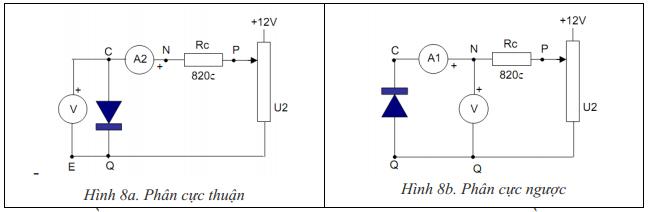

các bác giải thích giúp e tại sao lại phải bố trí các đồng hồ khác nhau giữa 2 sơ đồ?
Mình nghĩ là thế này:
- Khi phân cự thuận thì diode thông ta quan tâm đến điện áp rơi trên diode nên Von kế được mắc song song với diode, dòng điện qua von kế thường rất bé nên khi mắc ampe kế như thế sẽ đo được dòng (Id + Iv) thường thì Id>>Iv nên xem như ampe kế đo dòng tải Id
- còn khi phân cực ngược thì diode khóa ta quan tâm đến dòng rò qua diode vì vậy nên cái ampe kế nó mắc như thế dòng này thường rất nhỏ, nếu ta mắc vôn kê như ở sơ đồ phân cực thuận thì dòng đo được sẽ có cả dòng của von kế kết quả sẽ ko chính xác, còn vôn kế thì đo áp mà lúc này là áp của nguồn cấp NQ. áp rơi trên ampe kế là rất nhỏ xem như bỏ qua
Theo mình hiểu thì như thế này.Nguyên văn bởi ngocvinh.htv Xem bài viết[ATTACH=CONFIG]55258[/ATTACH]các bác giúp e với
Khi phân cực thuận thì diode dẫn, dòng qua nó rất lớn so với dòng qua vôn kế, do vậy mắc dòng qua vôn kế là không đáng kể có thể bỏ qua. Mắc vôn kế sau ampe kế là mục đích đo chính xác điện áp trên hai đầu diode. Khi này yếu tố cần quan tâm chủ yếu là kiểm tra xem áp trên hai dầu diode khi phân cực thuân là bao nhiêu (rất nhỏ).
Với cách phân cực ngược thì lại khác. Khi phân cực ngược thì dòng qua diode là dòng dò rất nhỏ. Nếu mắc vôn kế như hình đầu thì sẽ có thêm dòng dò qua vôn kế nữa. Như vậy không đo được chính xác dòng dò của diode. Ở các mắc này là dùng để đo dòng dò của diode khi phân cực ngược ( rất nhỏ ).FPT Service bảo hành, sửa chữa dịch vụ UPS, các loại nguồn công suất.
