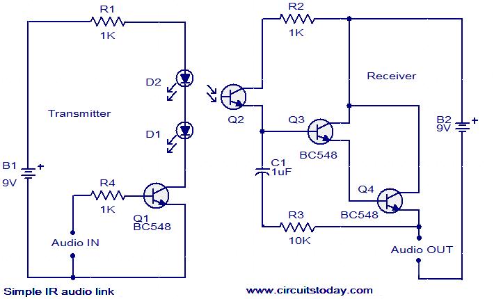

Mọi người giúp mình vẽ mạch này bằng proteus 7.4 SP3 với!
LED hồng ngoại có 2 loại, 2 chân và 3 chân, nếu xài 2 chân thì cứ vẽ đại 1 con led thường, khi hàn mạch in thì cắm đúng chiều, còn bạn xài 3 chân thì lấy đại cái Conn-sil3 có 3 chân rùi nối dây theo thứ tự đúng trên LED trong ISIS, chuyển sang ARES thì sẽ có 3 chân, hàn đúng chiều là ok bạn ah
Của bạn đâyAttached Files.
