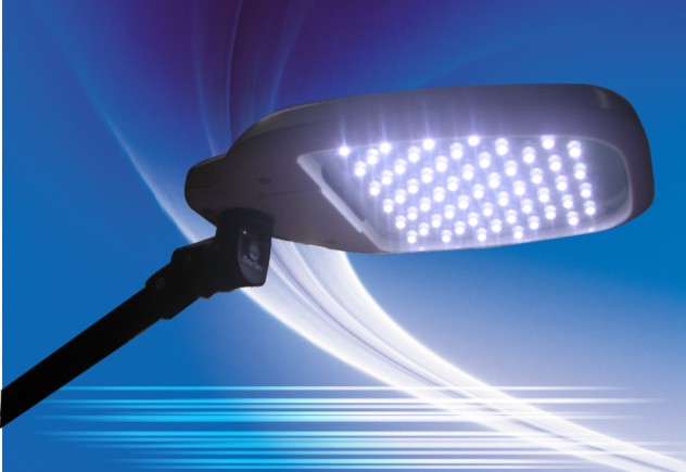

Tôi thấy có loại đèn bàn LED - điện áp:220VAC , khoảng 50-60 cái LED (của Rạng Đông chẳng hạn). Không biết loại bóng LED này có hiện tượng sáng "nhấp nháy" như loại bóng huỳnh quang hay sáng "liên tục" như loại bóng đèn tròn có dây tóc hả các bạn ??

Mình nghĩ đã là LED và dùng điện áp xoay chiều (220VAC) thì nhất định là phải nhấp nháy rồi. Tuy nhiên cái nhấp nháy của nó khác với đèn tuýp (đèn huỳnh quang) vì đèn tuýp sáng 1 nửa ống trong nửa chu kì, và cứ nháy đi nháy lại như thế, còn đèn LED thì sẽ chớp tắt. Nhưng với tần số 50Hz thì mắt người không phân biệt được.
Mình không biết là cái đèn ấy đã chỉnh lưu rồi mới cấp cho LED. Tưởng là dùng trực tiếp nguồn xoay chiều.Nguyên văn bởi nobitahaudau Xem bài viếtSai toét !
220v xoay chiều qua mạch chỉnh lưu cầu, vào tụ lọc tạo thành dòng 1 chiều gần như bằng phẳng rồi mới thắp cho led. Vì vậy ánh sáng của bộ đèn này tương đối ổn định, ko gây hại cho mắt !
Có chắc không nhỉ? có bác nào mở ra xem chưa? của hãng nào thế. Em mà là bọn tàu thì em chẳng hơi đâu mà có mạch chỉnh lưu và tụ lọc đâu.Nguyên văn bởi nobitahaudau Xem bài viếtSai toét !
220v xoay chiều qua mạch chỉnh lưu cầu, vào tụ lọc tạo thành dòng 1 chiều gần như bằng phẳng rồi mới thắp cho led. Vì vậy ánh sáng của bộ đèn này tương đối ổn định, ko gây hại cho mắt !Email: - Mobil: tạm thời ngừng liên lạc 1 thời gian
Ông này mới là sai toét. Người ta đã dùng đến 50-60 cái đền LED là để cho từng cái sáng 1 theo tần số. Vì thế chảng có cái gì là chỉnh lưu và tụ lọc cả. Ông nghĩ ở đâu ra thế???Nguyên văn bởi nobitahaudau Xem bài viếtSai toét !
Thực ra loại đèn này mà dùng để đọc sách thì cũng chưa biết lợi, hại ra sao?Nguyên văn bởi baiviet Xem bài viếtTôi up cho mọi người xem ảnh cái đèn bàn LED của Rạng Đông VN. Chắc là phải có chỉnh lưu chứ nhỉ ???

Làm sao được như vậy?Nguyên văn bởi Truong179 Xem bài viếtÔng này mới là sai toét. Người ta đã dùng đến 50-60 cái đền LED là để cho từng cái sáng 1 theo tần số. Vì thế chảng có cái gì là chỉnh lưu và tụ lọc cả. Ông nghĩ ở đâu ra thế???
Lại có thể loại mỗi led sáng theo 1 tần số nữa cơ àh... giờ mới biếtNguyên văn bởi Truong179 Xem bài viếtÔng này mới là sai toét. Người ta đã dùng đến 50-60 cái đền LED là để cho từng cái sáng 1 theo tần số. Vì thế chảng có cái gì là chỉnh lưu và tụ lọc cả. Ông nghĩ ở đâu ra thế???

Tôi xin có ý kiến thêm để cùng thành hội mấy ông mù xem voi như sau :
1. Đèn LED chỉ sáng với điện áp một chiều được đặt đúng cực, nên ai đó nói nhấp nháy thì không hiểu nhấp nháy thế nào
2. Trong hình có nhiều đèn LED vì cường độ sáng của một bóng hoặc một số ít bóng sẽ không đảm bảo độ sáng nên người ta lắp nhiều đèn LED với nhau
3. Nếu từ điện áp 220v để dùng được với các bóng đèn LED thì có rất nhiều cách, thông thường sẽ có biến áp đổi nguồn điện từ 220v xuống còn 24 hoặc 12v, sau đó dùng một mạch điện nối tiếp một số LED với nhau và có một điện trở để hạn dòng, cách tính trị số của điện trở có thể lên Google tìm.
4. Dùng đèn LED để làm đèn bàn cần chú ý các thông số sau : nhiệt độ màu (K) và cường độ sáng (lux) nếu cả hai cái phù hợp thì đáp ứng được yêu cầu
