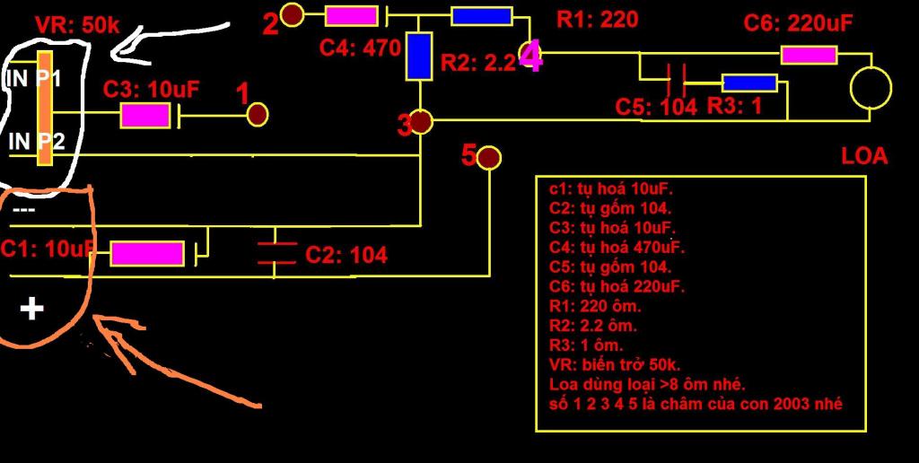

hỏi về biến trở VR 50K
biến trở 3 chân thôi!còn cái khoan tròn bên kia là tụ hóa 10uF.Các số 12345 là các chân ic đã mặc định .Nguyên văn bởi bang7x Xem bài viết[ATTACH=CONFIG]59036[/ATTACH]
cho em hỏi cái biến trở đó là loại 3 chân hay 6 chân
và nếu là 3 chân thì lắp như thế nào?
câu hỏi thứ 2 là cực âm của tín hiệu phải nối với cực âm của nguồn cung cấp có đúng không
thank trước nha..................Bùi Thành Hậu

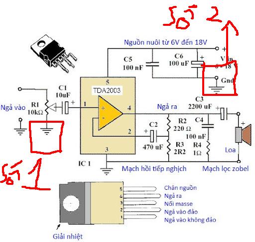

vậy cái cực âm của tín hiệu thì để đi đâu hả bác
cho em hỏi tiếp
ở cái ảnh trên có phải cực số 1 và cực số 2 là giống nhau không
hay cục số 1 là cực âm của tín hiệu
còn cực số 2 là cực âm của nguồn nuôi
và cái cực số 3 là cùng điện áp với cực số mấy
và cho em hỏi là nếu tín hiệu có điện áp khác với điện áp nguồn nuôi thì có sao khôngLast edited by bang7x; 13-01-2013, 23:51.
mình xin trả lời những cái cực bạn hỏi đó là mass nó là dây 0v nên bạn có thể nối chung tất cả bởi đều giống nhau,mắc trực tiếp vào cực âm nguồn dây tín hiệu vào là cái chấm phía trên biến trở là dây còn lại á,con tín hiệu ra loa là chân 4

Tất cả đều chung OV.Nguyên văn bởi bang7x Xem bài viếtvậy cái cực âm của tín hiệu thì để đi đâu hả bác

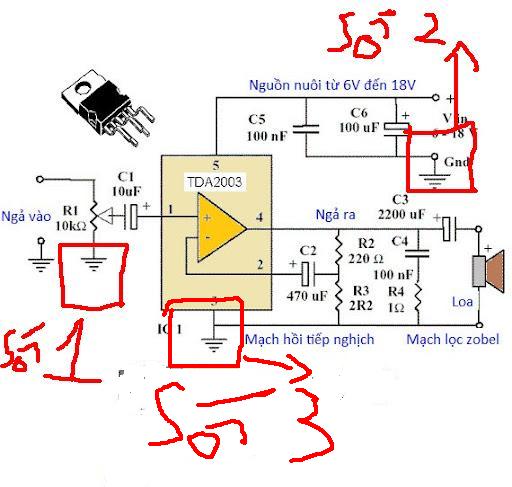

[ATTACH=CONFIG]59067[/ATTACH]
cho em hỏi tiếp
Trả lời câu:"nếu tín hiệu có điện áp khác với điện áp nguồn nuôi thì có sao không"-->Nếu tín hiệu có biên độ cao hơn nguồn nuôi thì tín hiệu ra sẽ bị méo thôi.Bùi Thành Hậu

Cả 3 đều là mass 0 trong hình âm tín hiệu chỉ vẻ cùng ký hiệu mà không vẽ rỏ là nối vào chổ nào vì âm tín hiệu vào chỉ cho phép nối với âm của nguồn ở chổ thích hợp chứ không phải nối vào âm nguồn chổ nào cũng được , nếu nối vào âm nguồn ở chổ không thích hợp sẽ có tiếng ù hay nhiễu . Âm tín hiệu vào thường nối với âm của mạch ở ngay mạch đầu vào tức là phần mạch nguồn âm gần con tụ đầu vào của bo mạch công suất ở mạch trong bài âm tín hiệu nối với chân 3 biến trở dương nối với chân 1 chân số 2 biến trở nối với tụ đầu vào của mạch công suất và chân 3 biến trở nối với phần âm nguồn của mạch công suất ngay chổ tụ đầu vào .. Tín hiệu có điện áp khác với điện áp nguồn nuôi không sao hết miễn là mạch điện phù hợp ví dụ mạch pre chạy nguồn DC 24 volt nối với mạch công suất trong bài .
