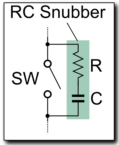

    Em thấy trên mạng, về lý thuyết người ta sẽ dùng mạch snubber RC nối song song với tiếp điểm của relay nhằm mục đích để dập hồ quang khi cắt relay và tăng tuổi thọ của tiếp điểm
    Tuy nhiên, hạn chế của mạch snubber với dòng AC là nó tạo ra 1 dòng rò nhỏ khi relay cắt. Nếu với các bóng đèn công suất nhỏ thì vẫn làm đèn sáng yếu và nguy hiểm. Đây là điểm em khó chịu nhất
    Em thấy trên mạng lại có kiểu mạch snubber thứ 2 là RC không mắc song song với tiếp điểm relay mà là song song với tải (tải có hệ số tự cảm như động cơ...). Mạch này không rò điện nhưng không biết nó có hoạt động với tải thuần trở không
    Mà trên mạng em thấy người ta làm mạch điều khiển relay lại ko có dùng snubber. Vậy các anh chị đã từng làm điều khiển relay rồi có thể chỉ em vài kinh nghiệm trong vấn đề này không - vấn đề có nên cần mạch dập hồ quang không
    SW là công tắc không phải rờ le nếu là rờ le sao rò được trừ khi rờ le chung nguồn với tải , mắc // với tải cũng rò nếu tải bóng đèn công suất nhỏ do sự phóng điện của tụ . Không dùng cũng chẳng sao nếu không ngại chớp sáng trong SW khi bật có hư thì thay cái khác có gì phải lăn tăn .
      Em đang sử dụng relay, cái hình chỉ là minh họa cho việc nối vào tiếp điểm của relay. Dòng rò ở đây là khi sử dụng điện AC thì dòng điện có thể chạy ngang qua snubber ngay cả khi relay turn off. Dòng rò rất nhỏ nhưng đủ để hoạt động mấy cái thiết bị công suất thấp như đèn.
      Mục đích của mạch là để chống hồ quang khi cắt relay, tăng tuổi thọ tiếp điểm. Chứ nếu đóng cắt vài tháng thay vài cái thì...
        Thay tụ mập bằng tụ dẹp thì hết ngay .
