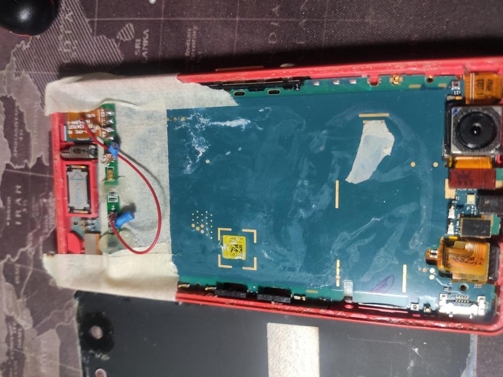

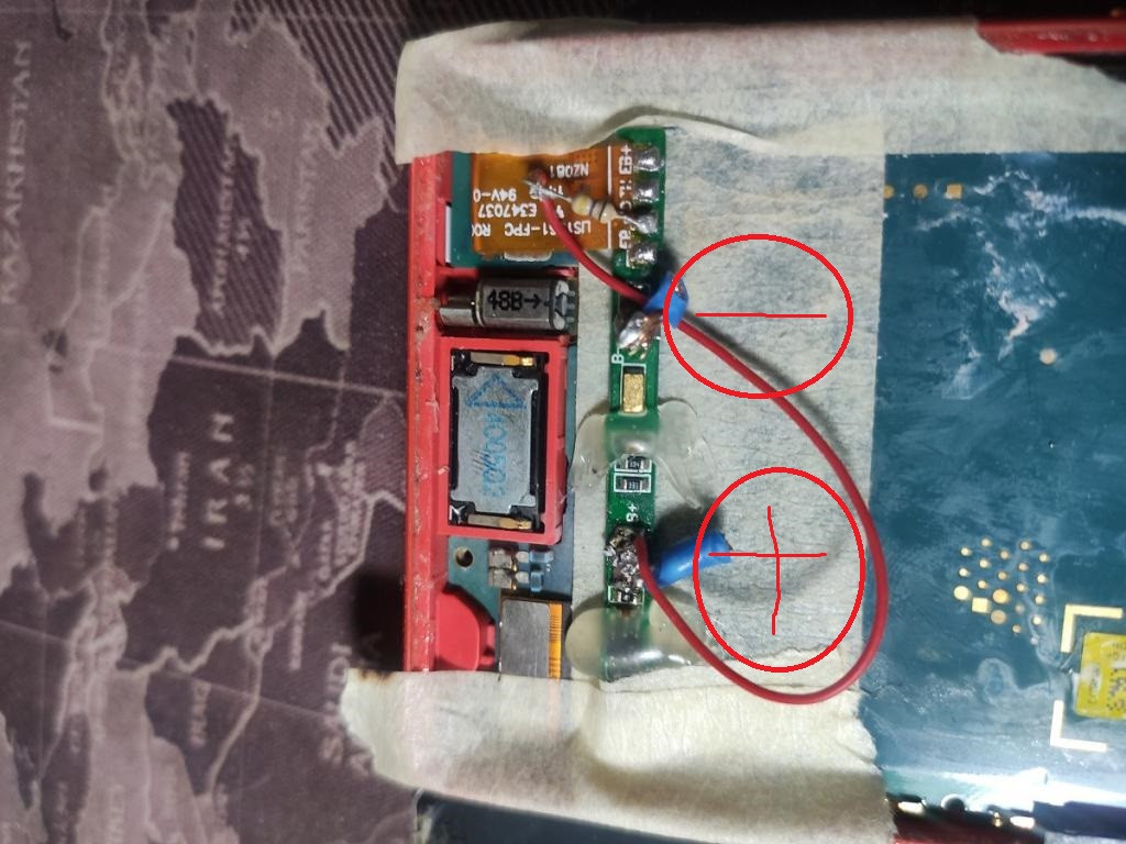

Quá bí nên đành liều lên hỏi cao nhân, em phá 2 cái điện thoại từ hôm dịch đến giờ rồi, 1 cái oppo find 7a (pin rời) , 1 cái sony z3 compact. cả 2 điều mới keng và sử dụng bình thường, phá chỉ mong làm đc 1 trong 2 cái là cắm nguồn xạc trực tiếp ko dùng pin mà vẫn sử dụng đc, tuy nhiên mặc dù đã cố gắng mọi cách, tháo tung pin lấy mạch , rồi hàn nguồn ngoài từ 3.9 đến 4.3 vào mạch cũng ko đc, rồi thấy báo pin yếu hàn thử trở BSI để lừa điện thoại power on ko bị boot loop. Nhưng kết quả vẫn bó tay ko bật đc. Xin cao nhân nào ghé qua xuống tay cuối giúp, nếu đc bác nào đang làm nghề sửa đt thì em sẳn sàng gởi đt đến tận nơi làm dùm em, xin hậu tạ . 1 tấm hình đính kèm thể hiện sự cố gắng hết mức: ( em có dự án mod case PC nên mới bỏ công bỏ sức kinh khủng vậy chứ ko phải đơn giản cần tận dụng)

Bạn đo áp xem khi khởi động có bị tụt koNguyên văn bởi dohieu3000 Xem bài viếtQuá bí nên đành liều lên hỏi cao nhân, em phá 2 cái điện thoại từ hôm dịch đến giờ rồi, 1 cái oppo find 7a (pin rời) , 1 cái sony z3 compact. cả 2 điều mới keng và sử dụng bình thường, phá chỉ mong làm đc 1 trong 2 cái là cắm nguồn xạc trực tiếp ko dùng pin mà vẫn sử dụng đc, tuy nhiên mặc dù đã cố gắng mọi cách, tháo tung pin lấy mạch , rồi hàn nguồn ngoài từ 3.9 đến 4.3 vào mạch cũng ko đc, rồi thấy báo pin yếu hàn thử trở BSI để lừa điện thoại power on ko bị boot loop. Nhưng kết quả vẫn bó tay ko bật đc. Xin cao nhân nào ghé qua xuống tay cuối giúp, nếu đc bác nào đang làm nghề sửa đt thì em sẳn sàng gởi đt đến tận nơi làm dùm em, xin hậu tạ . 1 tấm hình đính kèm thể hiện sự cố gắng hết mức: ( em có dự án mod case PC nên mới bỏ công bỏ sức kinh khủng vậy chứ ko phải đơn giản cần tận dụng)
Có bác. lên logo sony thì 4.3 sau đó tụt xuống 3-2-1v rồi tắtNguyên văn bởi quanghao Xem bài viết
Em nghiên cứu trên XDA thì sony có 4 tín hiệu pin, 2 cộng EB- và EB+, 1 tín hiệu TH là Temp, 1 tính hiệu là EN thì vẫn là 1 bí ẩn
... ko thấy xác nhận cổng nào là BSI.
Cám ơn bác gợi ý nhưng chắc chắn nguồn đủ công xuất, và đã tăng trong mức an toàn rồi ạ. Cái này mình nghĩ nó nhả tín hiệu cho mạch pin check, sau đó mạch phản hồi lại tín hiệu temp, tín hiệu trạng thái pin v...v... rồi ra lệnh hệ thống power on. ko đúng hoặc ko có pin thì shut-down.Nguyên văn bởi Sonjx00 Xem bài viếtNguồn không đủ công xuất nên sụt áp đổi nguồn mới xem
Bạn đo 2 đầu nguồn nối vào mạch bảo vệ pin ấy. Lấy đồng hồ kim đo xem chứ đồng hồ số áp tụt tức thời có khi khó thấyNguyên văn bởi dohieu3000 Xem bài viết
Vậy đo xong làm gì bác ? . Em đo ở mạch bảo vệ pin đó chứ.
Máy tính mình bật liên tục, mình để cái đt trong thùng máy, sạc liên tục nổ làm sao bác... Vậy nên mới phải bằng mọi cách gỡ pin ra ko dùng pinNguyên văn bởi chrishoang Xem bài viếtSao bác không để nguyên cục pin rồi chỉ cần gắn nối điện vào 2 cực pin nhỉ tháo pin ra luôn chi cho cực???
Bạn đấu 4.0v đến 4.2v vào mạch bảo vệ pin, sau đó đấu vào máy như bình thường. Sau b gác thêm 1 diode nối từ B+ của mạch bảo vệ pin qua BSI. Nếu bạn muốn tận dụng nguồn 5v trong case thì lấy 2 con diode cho rơi áp là dùng được, có điều nguồn phải sạch, rung nhiều là đi main nhất là main sony dễ hỏng
- 1 like

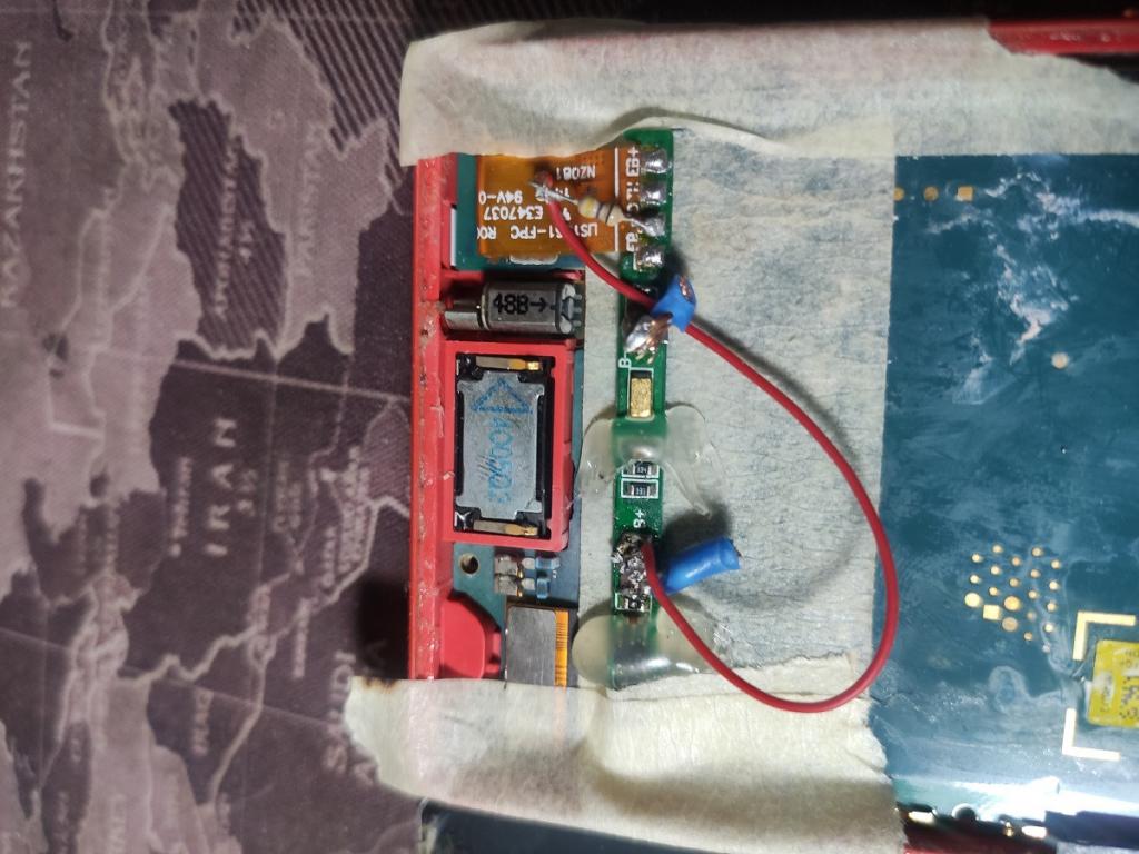

Cám ơn bác, Mình là dân tay ngang, ko hề học 1 chút nào về điện tử, vậy nên hỏi ngu mong bỏ qua,, bác cho hỏi kỹ hơn, vì mình xem thông tin thì mạch bảo vệ pin sony đưa ra 4 đường, 2 đường +- và 2 đường TH và EB chứ ko có ký hiệu BSI , bác có thể cho mình biết cụ thể là 1 diode nối từ B+ của mạch bảo vệ pin qua TH hay EB vậy bác? và diode cụ thể là diode gì ạ?Nguyên văn bởi Phuongkao Xem bài viếtBạn đấu 4.0v đến 4.2v vào mạch bảo vệ pin, sau đó đấu vào máy như bình thường. Sau b gác thêm 1 diode nối từ B+ của mạch bảo vệ pin qua BSI. Nếu bạn muốn tận dụng nguồn 5v trong case thì lấy 2 con diode cho rơi áp là dùng được, có điều nguồn phải sạch, rung nhiều là đi main nhất là main sony dễ hỏng
B kệ đường TH và EB đi, 1 cái là nhiệt độ pin 1 cái là xác nhận pin, mình ko động vào. Điện cấp vào mạch (pin) là B+ vs B- (là chỗ cell pin được hàn vô). Điện ra khỏi pin là + và -. B lấy 1 con diode đấu B- và -, phía có dấu vào -.Nguyên văn bởi dohieu3000 Xem bài viết
Diode b đập từ mấy cục sạc đt hoặc đuôi đèn compact ra có cả mớ. Cấp nguồn thì b cấp vào B+ B- nhé.
Cái này là m cũng giúp b giải quyết theo kiểu tay ngang cho dễ. Nếu nguồn cấp không ổn định sẽ hại đt. Cần gì b cứ hỏi thêm cái gì mình biết sẽ trả lời.
- 1 like

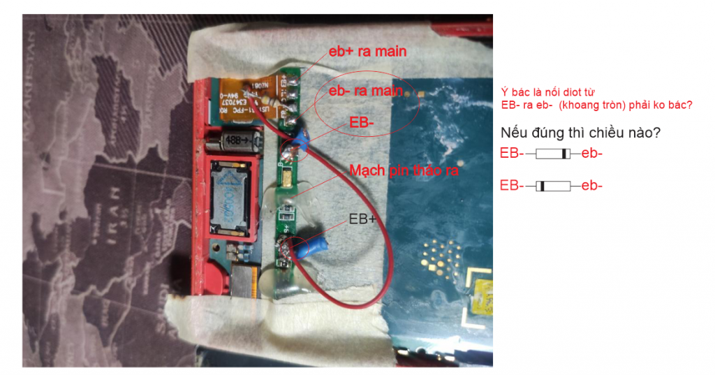

Vâng bác xem dùm em cái mạch này, sẳn hỏi tham ko cách nào dùng nguồn trực tiếp từ miniusb của đt đc hả bác?Nguyên văn bởi Phuongkao Xem bài viết
B đấu như hình. Nguồn 5V tối thiểu 1A, đừng lấy từ đường usb trên main vì khả năng không đủ 1A, thay vào đó b chiết từ dây đỏ đường PSU (nguồn HDD chẳng hạn). Nếu mainboard của b mà đảm bảo nguồn ra tầm 1A thì lấy 5V từ main cũng ok.
2 tụ nên có để bảo vệ cho đt của b, b dùng 1 tụ phân cực khoảng 100uF (ít nhiều hơn tí ko sao có gì dùng nấy, nếu chỉ có tụ 47uF thì chập 2 cái vào) và 1 tụ giấy hoặc tụ gốm ko phân cực, đều điện áp 6.3V trở lên, mấy cái này đập cục sạc đt ra chắc có.
Trên hình có cái dây đỏ với trở, b gỡ bỏ đi.
Mối hàn của b nhìn lem nhem, cố gắng làm đẹp hơn tí, không chỉ hình thức mà còn để chống kết tinh, dễ bung chân.
Toàn bộ mạch pin b cần cách ly kỹ với phần còn lại của cái đt để tránh chạm chập.
Nếu đủ khéo tay thì b có thể hàn +5V và GND trên hình của mình vô đường Micro USB trên đt của b để chỉ cần cắm 1 cọng cáp vào là bật lên chạy được.
