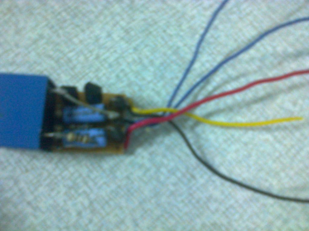

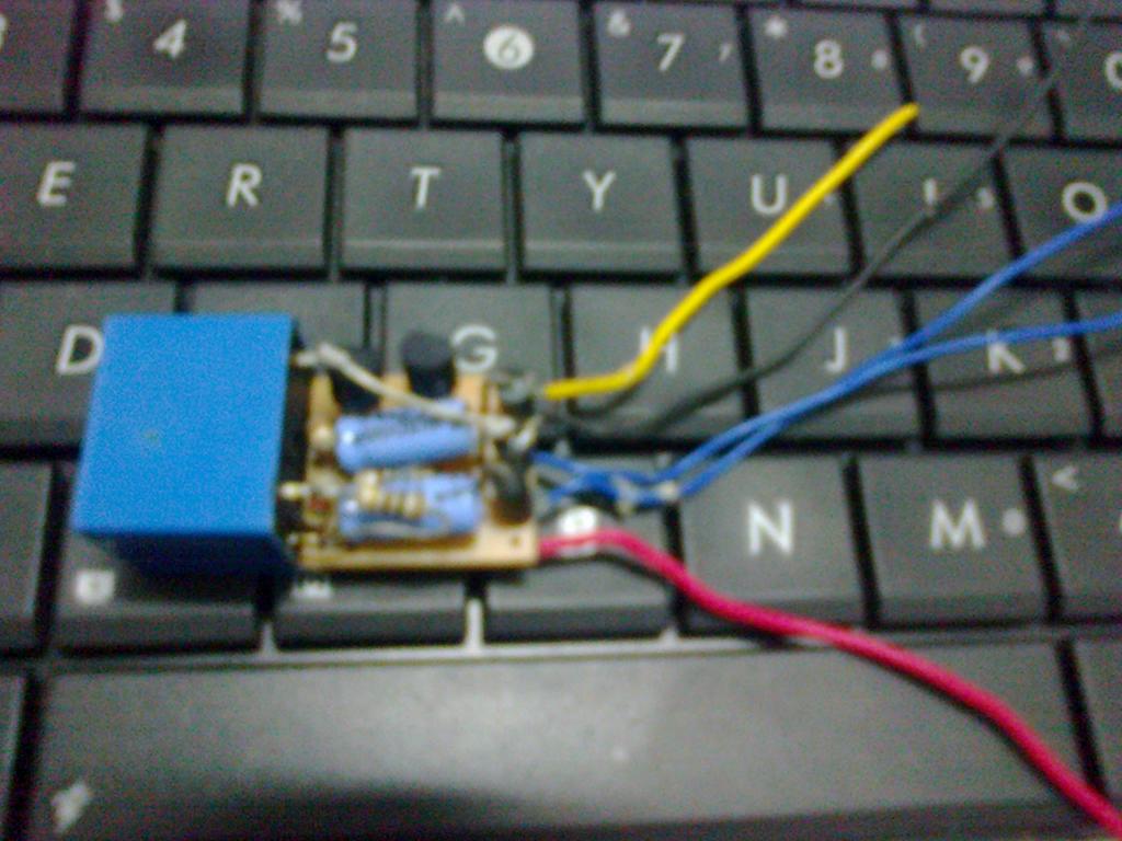

minh có con relay 5 chan mà không biết cách mắc.các pro giúp minh với.relay của mình có 2 sợi màu xanh dương, 1 sợi màu vàng, 1 sợi đen va 1 sợi màu đỏ.cho mình xin sơ đồ luôn nha.thanks!!!!!!!!!!

bạn có hình con relay đó không chứ nói ai biết đường mòNguyên văn bởi koolboy Xem bài viếtminh có con relay 5 chan mà không biết cách mắc.các pro giúp minh với.relay của mình có 2 sợi màu xanh dương, 1 sợi màu vàng, 1 sợi đen va 1 sợi màu đỏ.cho mình xin sơ đồ luôn nha.thanks!!!!!!!!!!Sống chậm lại - Nghĩ khác đi - Yêu thương nhiều hơn
cấp điện vào 2 chân bất kỳ của relay, chân nào nghe tiếng relay hút "cạch cạch" là chân cấp nguồnNguyên văn bởi koolboy Xem bài viếtbạn có thể chỉ mình chi tiết được không.xe mình là honda.bạn nói hơi chung mình không hiểu lắm
đo chân nào thông với nhau khi cấp nguồn (ngoài chân nguồn ra) thì nó là cặp thường mở
chân còn lại và 1 chân ở trên là thường đóngSống chậm lại - Nghĩ khác đi - Yêu thương nhiều hơn
post lên host khác ròi gửi lên đây cũng được vậyNguyên văn bởi koolboy Xem bài viếtmình đã chụp lại hình nhưng post lên không đượcSống chậm lại - Nghĩ khác đi - Yêu thương nhiều hơn
