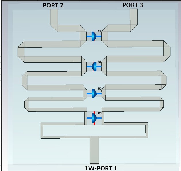

em có 1 bản mạch bộ chia 2 như trong ảnh,yêu cầu cấp 1 W vào port 1,thì 4 con điện trở dán SMD kia phải nhỏ nhất là loại bao nhiêu W để không bị đánh thủng ạ,em xin cảm ơn ạ..!
anh chị giúp em tính công suất của điện trở dán với ạ
em chưa biết chọn loại điện trở bao nhiêu W để khi cấp 1 W đầu vào,4 con trở dán ko bị hỏng .
trên web em tìm thì có nhiêu loại trở dán ví dụ 0805 1w ,1206 0.25 w, 1210 0.5w ..vv ....
(theo e biết là đầu vào 1 w mà chia làm 2, thì đầu ra sẽ là 0,5 w ở port 2,3,,để an toàn thì chọn trở 0,5W là xong,,nhưng em muốn biết cách tính như nào để chon loại loại trở min là bao nhiêu W ý ạ
Vẫn thiếu dữ kiệnNguyên văn bởi yeurap7 Xem bài viếtem xin bổ sung:
R1: 100 ohm
R2: 200 ohm
R3: 360 ohm
R4:560 ohm
PCB: chất liệu RF 35,độ dày lớp đồng 0,04 mm,độ rộng đường đi min 0,5 mm ạ
Gọi công suất của trở là P(R), điện áp 2 đầu trở là U, dòng điện qua trở là I thì trở an toàn khi P(R) < U x I hoặc P(R) < I x I x R

Đại ý là nó như thế nàyNguyên văn bởi yeurap7 Xem bài viếtem xin bổ sung:
R1: 100 ohm
R2: 200 ohm
R3: 360 ohm
R4:560 ohm
1/2 + 1/4 + 1/8 + 1/8 = 1w
100 omh = 0.5w
200 omh = 0,25w
360 omh = 1/8w
560 omh = 1/8w
Tính chi li thì cs của cá 360 omh phải lớn hơn cái 560 omh. Nhưng xét lại thì chả có cái hãng sx linh kiện dở hơi nào làm cái trị số đó.
