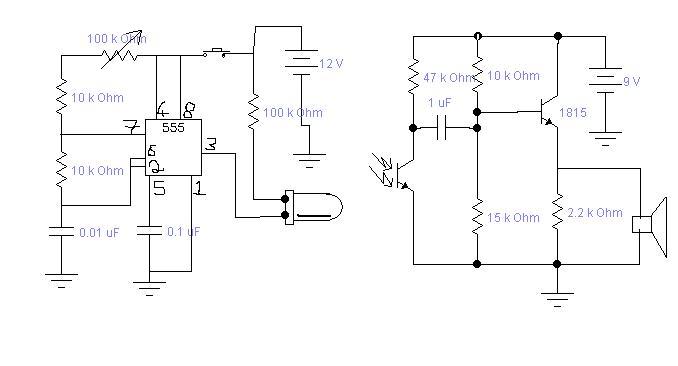

Em muốn làm 1 mạch thu phát hồng ngoại đơn giản chủ yếu để thử led phát và thu hồng ngoại . Các bác có thể xem giúp mình mạch này có chạy ko. nhân tiện giải thích nguyên lý mạch luon nha .cám ơn các bác nhiều .
Giúp mình xem mạch thu phát hồng ngoại đơn giản
Mach nay chi phaty dc 1 kenh. neu muon phatnhieu kenh dung PT2248,49Nhung mach nay ko co tin hieu muon phat di cho vao cho nao. Pac co the tham khao mach nay

Xin loi cac pac nhe! bi sai duong linhk. Mach nay don gian de lap.
Kenh o day nghia la tin hieu dc dua vao thu phat. 1 kenh tuc la no chi thu phat dc 1 tin hieu con nhieu kenh la no thu phat dc nhieu tin hieu khac nhau. Dung con PT2248,49 hai cpoon nay thu phatnhieu kenh
Mach don gian dung may con Transitor thoi!

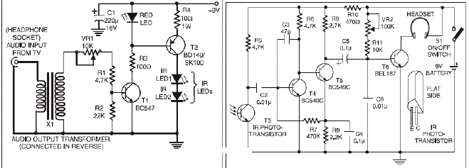

http://www.biendt.110mb.com/machungdung/thuphat.GIF
Mạch này theo mình biết thì đó là mạch hetphon ko dây. nói thiệt nhìn mạch mình hơi ngán . Mình chưa có trình độ để làm mạch này . Chắc là ráng học giỏi thêm nửa mình mới làm dc . Cám ơn bạn . nếu bạn có thể giải thích mạch của bạn thì hay wá .

cái mạch head phone ko dây ý quá đơn giản, chẳng cần trình độ gì cao cả, cái khó là kiếm linh kiện thôiNguyên văn bởi lytuthanh Xem bài viếtMạch này theo mình biết thì đó là mạch hetphon ko dây. nói thiệt nhìn mạch mình hơi ngán . Mình chưa có trình độ để làm mạch này . Chắc là ráng học giỏi thêm nửa mình mới làm dc . Cám ơn bạn . nếu bạn có thể giải thích mạch của bạn thì hay wá .
tuy nhiên cái này chất lượng âm thanh thấp
mạch thu phát hồng ngoại ko nói rõ để làm gì thì chịu
người ta có thể thu phát để tắt mở
hay truyền âm thanh
hay cảnh báo v.v
nói thiệt mình vẫn ko hiểu lắm về mạch này . mình là dân mới vào nghề nên nghĩ làm xong mạch này chưa chắc nó đã chạy .mà muốn chạy phải có thời gian tìm hiểu tum lum . mình thì muốn bắt đầu từ cái đơn giãn trước . Mình củng xin nói lại là mạch chủ yếu để thử led thu phát còn sống hay chết thôi . mạch này chỉ cần bấm nút bên mạch thu mà mạch phát có tín hiệu ra ở loa thì coi như linh kiện tốt .Chester Bennington

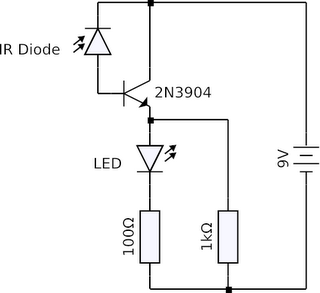

ôi dào mạch đó thì hàng đống muốn thử led thu sống hay không mắc 1 cái trandito và 1 mắt thu vào 1 con c828 bấm phát hồng ngoại nó thông mạch là đèn LED sángNguyên văn bởi lytuthanh Xem bài viếtnói thiệt mình vẫn ko hiểu lắm về mạch này . mình là dân mới vào nghề nên nghĩ làm xong mạch này chưa chắc nó đã chạy .mà muốn chạy phải có thời gian tìm hiểu tum lum . mình thì muốn bắt đầu từ cái đơn giãn trước . Mình củng xin nói lại là mạch chủ yếu để thử led thu phát còn sống hay chết thôi . mạch này chỉ cần bấm nút bên mạch thu mà mạch phát có tín hiệu ra ở loa thì coi như linh kiện tốt .
tưởng truyền âm thanh bằng hồng ngoại
Khó hiểu là bởi vì chưa tìm hiểu
Tất cả các sách dậy nghề và sách bậc đại học đều có nói về các linh kiện này
LED thu nhận sóng hồng ngoại thực chất là thay đổi điện trở thôi
vậy hoàn toàn có thể dùng nấc đo R X100 của đồng hồng đo VOM nối phân cực ngược vào LED
dùng điều khiển từ xa chiếu vào nếu kim dao động thì là LED sống
cái này trong các sách đều có nói( sách về quang điện tử)
và LED phát cũng vậy thôi
mạch dưới là mạch thử led thu đồng nghĩa cùng dùng để thử LED phát
nếu ko biết làm lấy cái điều khiển ti vi cũ
vứt mắt phát đi thay vào bằng kẹp cá sấu để thử mắt thu
đỡ phải lắp cái mạch tạo dao động đa hài hay dùng LM555 tạo tần số cả
Tất cả có thể dùng VOM để thử
Bài viết đầu bạn ko nêu rõ là để thử cái gì truyền âm thanh hay gì cả, chỉ có một mạch thu và 1 cái loa
còn để thử MODULE hồng ngoại 3 chân có mạch khác nó cũng tương tự
nếu thích có loa thì mắc cái còi chíp vào
mạch dưới bọn tây thiết kế tốn trở quá
dùng 1 con 1K mắc với đi ốt IR theo kiểu cầu phân áp là được
