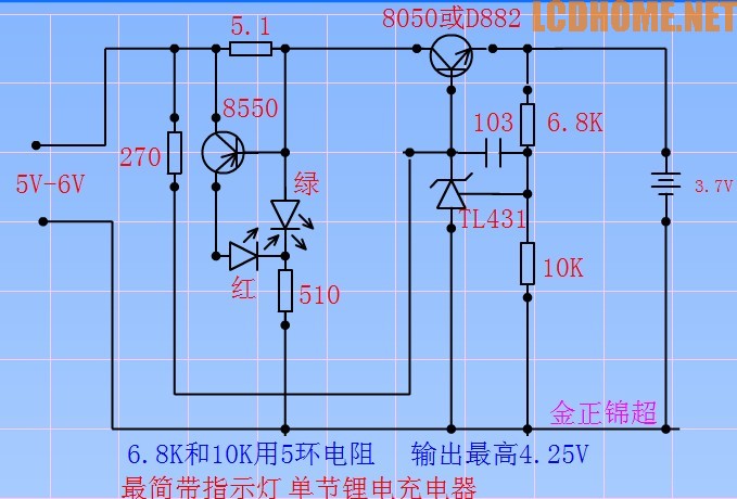

Giúp đỡ Mạch sạc pin 3,7v báo đầy bằng led
Bạn có thể dùng mạch của TP4056.Nguyên văn bởi kini9x Xem bài viếtNhư tiêu đề, em thấy trong một số cục sạc pin có dùng 1 led loại 3 chân ( led 2 màu) để báo pin đầy. Lúc đầu cắm vào đèn sẽ sáng đỏ, khi nào pin đầy led sẽ chuyển sang hẳn màu xanh. có ai biết mạch này ko chỉ cho e với ah..

Em đã check nhưng có vài vấn đề, dòng ra nhỏ quá và led báo ko rõ ràng: Khi chưa cắm pin nó có màu xanh pha chút xíu đỏ, khi gắm pin vào nó xanh hoàn toàn...Nguyên văn bởi tuanlamha88 Xem bài viết[ATTACH=CONFIG]69774[/ATTACH]
đây bác bác ngâm cứu mà gắn LED nhé
( dòng nhỏ quá nó ko sạc đc.. bác xem lại chỉ em với

em sẽ ngâm cứu thử rồi feelback lại cho 2 bác ngay
