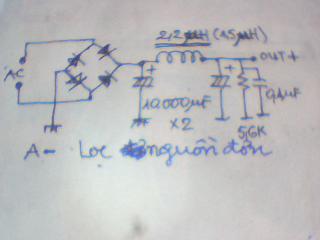

Em đang làm một mạch lọc cho nguồn của 1 chiếc ampli và muốn tận dụng 2 cái tụ trị số cao mà em lấy ra từ các bộ khác, 1 cái là 10,000uF 63V và 1 cái là 130,000uF 63V. Em nghe nói là dùng mạch lọc hình Pi (Butterworth) để làm mạch lọc thì đơn giản mà tốt nhất nhưng em không biết công thức để tính ra trị số của L hoặc R cho mạch lọc này. Đặc biệt là điện trở xả cho 2 chiếc tụ lớn này. Các anh có thể chỉ cho em cách mắc và cách tính trị số của những linh kiện còn lại được không ạ? Em xin cảm ơn các anh.
tụ gì mà khủng thế nhỉ 13.000uF/63v hay 130.000uF/63v ??? còn trở xả cho tụ thì tùy theo áp ở hai đầu tụ , nếu tụ 63v thì áp cao nhất của nguồn 58vdc , thì dùng trở 5,6k/2w là được . còn cách mắc thì còn tùy theo mạch điện ,lắp đối xứng hay lắp đơn nữa .Nguyên văn bởi thuhuong Xem bài viếtChào các anh,

Vâng, con 10,000uF/ 63V là của Phillips, còn con kia là Cornell Dubilier. Nguồn trên 2 đầu tụ là khoảng 50VDC anh ạ. Em chưa hiểu phần đối xưng hay đơn theo ý của anh. Anh giải thích giúp em đc ko? Em muốn làm 1 mạch lọc đơn giản theo hình Pi để sau này có hỏng hóc gì thì phán bệnh và sửa nó dễ nếu là do phần nguồn. Anh có thể giúp em đc ko ạ? Anh có thể cho em biết cách anh tính ra điện trở xả đc ko ạ?Nguyên văn bởi Quocthaibmt Xem bài viếttụ gì mà khủng thế nhỉ 13.000uF/63v hay 130.000uF/63v ??? còn trở xả cho tụ thì tùy theo áp ở hai đầu tụ , nếu tụ 63v thì áp cao nhất của nguồn 58vdc , thì dùng trở 5,6k/2w là được . còn cách mắc thì còn tùy theo mạch điện ,lắp đối xứng hay lắp đơn nữa .

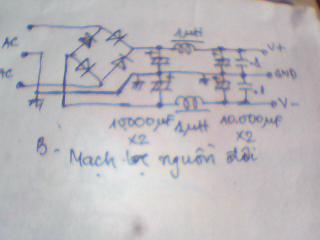

dưới đây là 2 mạch lọc nguồn đơn giản nhất , A là lọc nguồn đơn hình Pi , B là mạch nguồn đôi , giá trị của tụ không nhất định ,Nguyên văn bởi thuhuong Xem bài viếtVâng, con 10,000uF/ 63V là của Phillips, còn con kia là Cornell Dubilier. Nguồn trên 2 đầu tụ là khoảng 50VDC anh ạ. Em chưa hiểu phần đối xưng hay đơn theo ý của anh. Anh giải thích giúp em đc ko? Em muốn làm 1 mạch lọc đơn giản theo hình Pi để sau này có hỏng hóc gì thì phán bệnh và sửa nó dễ nếu là do phần nguồn. Anh có thể giúp em đc ko ạ? Anh có thể cho em biết cách anh tính ra điện trở xả đc ko ạ?

Cảm ơn anh nhiều. Em chỉ cần dùng nguồn đơn thôi anh ạ. Hình của anh em xem một số trị số ko rõ lắm. Cuộn cảm (Choke) ở đây là 2,2uH hay là 2,2mH và tụ nối song song với điện trở xả là 0,1uF phải không anh? Và cái tụ này thì đóng vai trò gì hả anh?Nguyên văn bởi Quocthaibmt Xem bài viếtdưới đây là 2 mạch lọc nguồn đơn giản nhất , A là lọc nguồn đơn hình Pi , B là mạch nguồn đôi , giá trị của tụ không nhất định ,
Anh có thể cho em biết cách tính L và R xả của anh được không ạ? Và em có thể tận dụng đc con tụ 130,000uF trong mạch này ko anh và nếu thế thì trị số của các linh kiện khác thế nào ạ?
Rất mong nhận đc hồi âm của anh.
